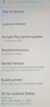

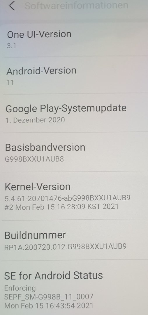

@SgtChrischi Ich habe ein S21 Ultra mit T-Mobile (MAX) Branding und möchte auf ATO.
So sieht mein Handy aktuell aus

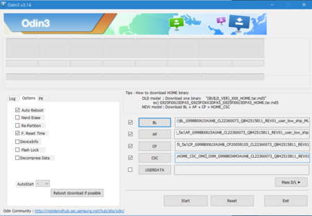

Wenn ich jetzt mit Odin die gelb markierten Dateien im nachfolgenden Bild flashe
muß ich dann trotzdem mit SamKey die CSC wechseln um auf ATO zu kommen ?
Oder reicht es mit SamKey die CSC auf ATO zu wechseln und dann upzudaten ?

@Thronmir SamKey musst du auf jeden Fall nutzen, um die CSC zu wechseln. Ob du danach noch Updates bekommst hängt davon ab, ob es das Firmwarepaket, das aktuell installiert ist, so 1:1 auch für die neue CSC gibt. Wenn du auf Nummer sicher gehen willst, einfach Flashen mit Odin.
Btw: bei deiner Auswahl an Dateien wird dein Gerät beim Flashen auf Werkseinstellungen gesetzt. Wenn du statt der normalen CSC-Datei die "HOME_CSC" nutzt, bleiben die Daten erhalten.
@SgtChrischi danke für die schnelle Antwort. Also wenn ich dich richtig verstehe wechsel ich zuerst mit SamKey die CSC und falls kein Update reinkommt flash ich mit Odin die 4 Dateien (CSC wechsel ich auf HOME_CSC).

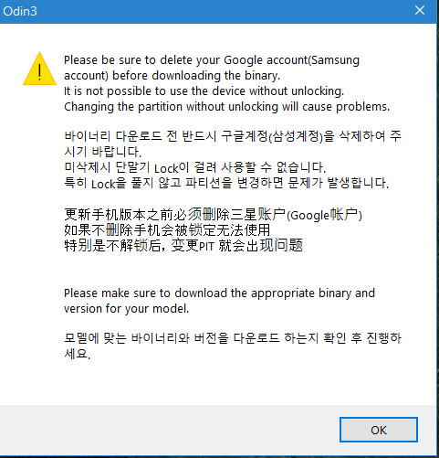

1. Blicke nicht durch was damit gemeint ist

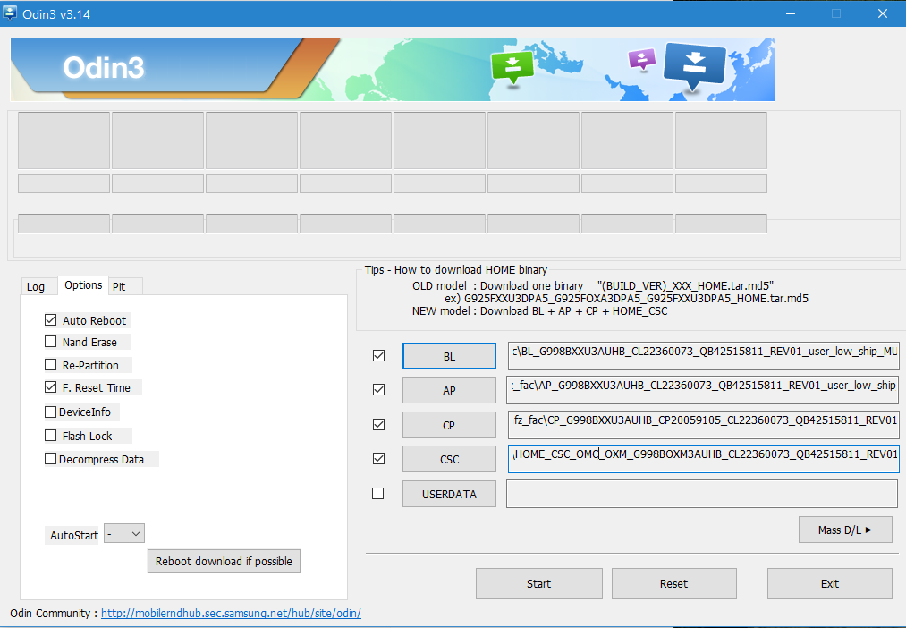

2. passen diese Einstellungen ?
mfg
Thronmir
Bearbeitet von: hagex - Grund: Bilder verkleinert. Gruß von hagex
@Thronmir Ist einfach nur ein standardmäßiger Hinweis darauf, dass das Gerät (Bootloader) entsperrt sein muss und du darauf achten sollst die richtigen Binarys für dein Gerät herunterzuladen.
Ja, Einstellungen sehen gut aus, fehlt nur noch das angeschlossene Smartphone. :D
