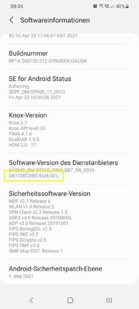

Mein S21+ war mit Vodafone Spanien (ATL) versehen. Da mein Handy aber die gleiche Modellbezeichnung hat, wie die freien verfügbaren auf dem Markt, SM-G996B/DS, und die Firmware zudem OXM ist, wo zahlreiche Anbieter drin vertreten sind, habe ich nur mit SamKey gearbeitet. Odin habe ich gar nichts gemacht.

Ja, nach dem umflashen auf DBT habe ich manuell nach neuer Firmware gesucht, und sofort wurde mir die aktuelle AUDA angeboten.
In der Anleitung zu SamKey steht auch was davon drin, dass das Handy mehrmals neu startet. Bei mir hat es einmal nur neu gestartet, dann war das auch schon erledigt.

Aktuell sieht das bei mir jetzt so aus:

Das sieht gut aus.....bin gespannt ob es hin haut
