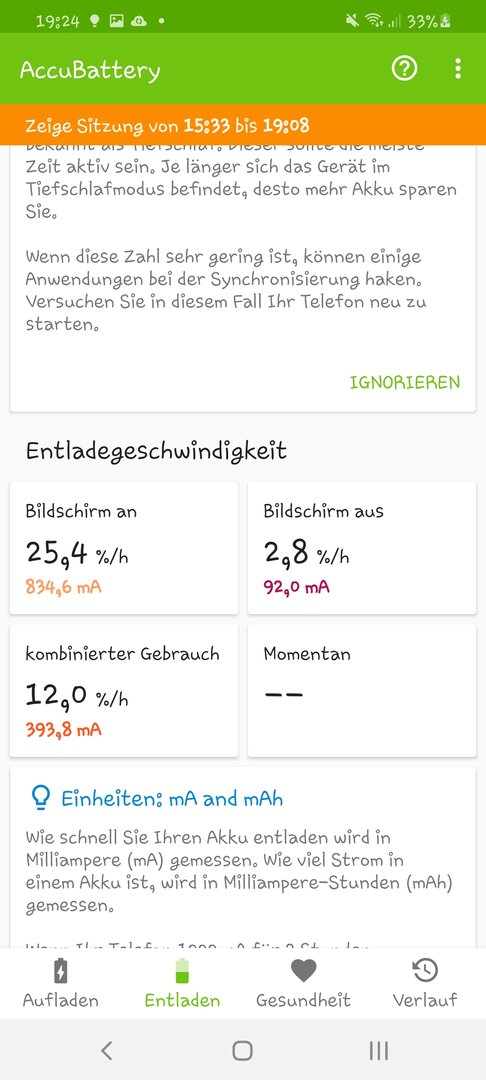

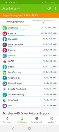

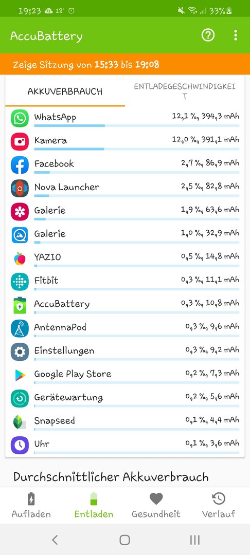

Ich weiß nicht ob es Sinn macht das hier reinzuwerfen oder ob ich einen extra Thread aufmachen soll.

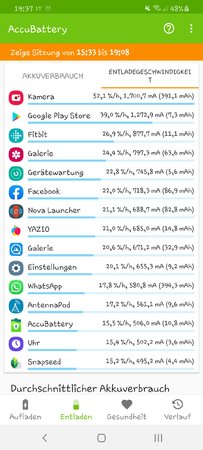

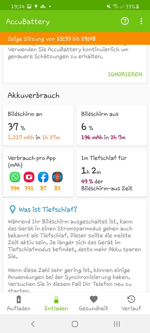

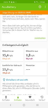

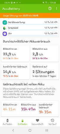

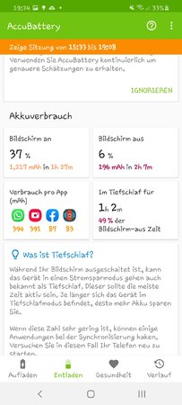

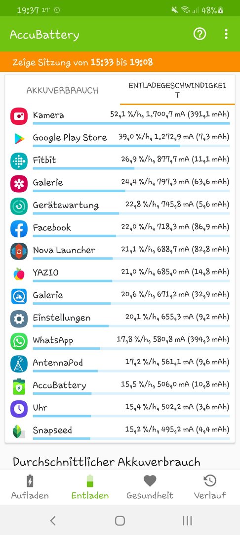

Seit gestern starte ich nochmal einen Versuch mit dem S20+ (ohne 5G). Beim ersten mal habe ich wegen der Akkulaufzeit aufgegeben. Da ich beim huawei P30 Pro bei Schnappschüssen aber etwas Probleme mit dem Autofokus der Kamera habe dachte ich mir ich probiere es nochmal mit einem Samsung S20+.
Tja der Akku ist ne Katastrophe und ich weiß nicht genau warum. Heute morgen um kurz vor 7 mit 100% vom Ladekabel genommen. Innerhalb von 3min 5% Akku verloren. Habs dann nochmal dran gehängt und 10min später abgemacht. Dann gings.
So, um 10:30 war der Akku glaube ich schon nur noch bei 58% rum. Um 15 Uhr musste ich es mit 13% Akku ans Ladekabel hängen weil der Akku nur noch maximal ne Stunde gehalten hätte. Habs dann auf 46% geladen, dann musste ich los. Um 19 Uhr war ich wieder zuhause, Akku noch 3%. Ich nutze viel Whatsapp, unterwegs habe ich ein paar Bilder gemacht. Sonst groß nix.
Bluetooth ist immer an (muss auch so sein) und Standort ist eigentlich auch immer an. Ansonsten W-Lan und mobile Daten. Habe mir heute mal AccuBattery geladen. Bilder davon hänge ich mal an. Jemand nen Tip was ich machen kann? Always On Display habe ich deaktiviert. 120 Herz ist an, kann ich notfalls aber auch auf 60 stellen. Ich brauche kein Handy bei dem der Akku 2 Tage hält aber einigermaßen über den Tag kommen wäre schon nett.
