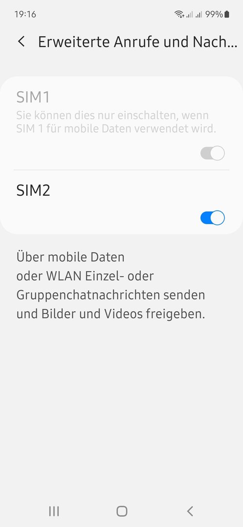

wahrscheinlich weil es keine SMS Nachrichten sind sondern RCS Nachrichten die über eine Datenverbindung laufen.
Schau mal in den Einstellungen - Verbindungen - Weitere Verbindungseinstellungen.
Ist Rich Communications dort aktiv?

Meinst Du das?

@Skyhigh
dafür müssen aber WLAN Anrufe aktiviert und aktiv sein.
@Baumfloete
ja/nein/vielleicht?
Ich meine das, was ich schrieb, so heißt es zumindest aktuell beim S20 FE
Stimmt, so sollte es eigentlich sein.
Allerdings sind das Testreihen und Test Software.
Könnte also auch ein Bug sein daß es dennoch funktioniert.
Aber da ich das überlesen habe das WiFi calling aus war, vermute ich das du mit RCS Recht hast :)

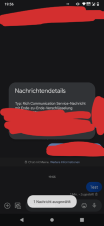

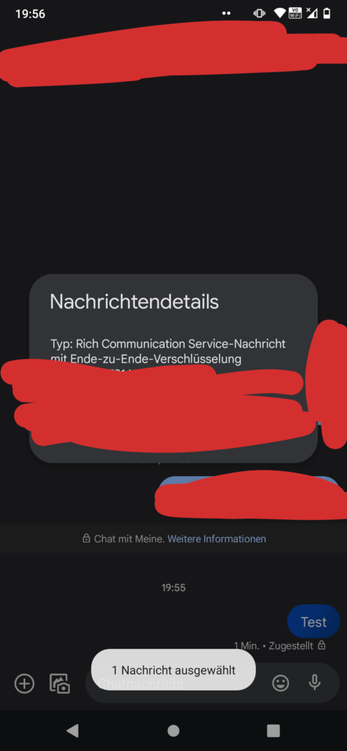

Lange auf die Nachricht drücken, dann Details auswählen
