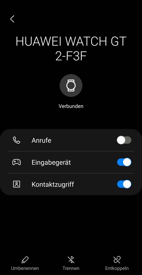

Im übrigen bei Bluetooth ist die Uhr für Anrufe deaktiviert und der Punkt lässt sich bei einer Verbindung zum Auto auch nicht aktivieren.
@DominikS.
Tätige mal einen ankommenden Anruf auf dem S21 FE. Noch während es klingelt, schaltest du dann "Anrufe" bei der GT2 in den Einstellungen der Bluetooth-Verbindung ab. Das hat bei mir geholfen.
Der Anruf ist bereits deaktiviert.
Anruf ist bei einer stehenden Verbindung nur alleine mit dem Autoradio aufgebaut. Standard bei Android Auto beim Call ist aber das Handy die Hörmuschel und wenn ich dann auf Bluetooth tippe wechselt es dann auf die Uhr.

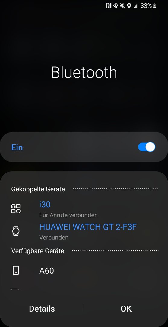

Also ich kann mich auf den Kopf stellen. habe alle Verbindungen gekappt und gelöscht. Via Android Auto hat sich das Handy dann auch per Bluetooth verbunden.
Nur mit Bluetooth verbunden wird grundsätzlich das Autoradio genutzt.
Beim Telefonat wird grundsätzlich die Uhr genutzt.
Schmeiße ich während des Telefonats die Uhr raus, schwenkt er sofort auf das Autoradio. Verbindet er sich während des Telefonats dann wieder mit der Uhr, geht er automatisch zurück auf die Uhr.
Ich halte das für einen Bug von Samsung.
Mein OnePlus läuft einwandfrei. Auch mit Xiaomi Mi 9 habe ich keine Probleme.
Ich habe den Samsung, Google und Huawei-Support angeschrieben. Wobei der letztere mir zwar bereits geantwortet hat, aber keine große Hilfe war (verständlich).
Bin auf die Antwort von Samsung gespannt.
Reaktionen: GigaTom

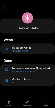

Ich habe eben eine Routine bei Bixby eingerichtet. Wenn er sich mit dem Auto via Bluetooth verbindet, soll er die Verbindung trennen. Und dann beim Trennen wieder mit der Uhr verbinden.
Sobald ich von Samsung eine Antwort habe und eine Lösung, lasse ich es euch wissen.
Reaktionen: GigaTom
Hier die Einstellung zum Trennen. Damit es reibungslos funktioniert, habe ich die Funktion entsprechend zum Beenden auch noch einmal angelegt und mache dies nicht automatisch. Erst mit Anlegen der zweiten Funktion "Wenn Bluetooth-Gerät getrennt, dann..." lief es bei mir einwandfrei.
@DominikS. Hej, das heißt die zweite Routine ist: wenn Kfz-Bluetooth getrennt, dann Huawei GT2 verbinden?
@lustitsch genau. Man kann das ja als automatische Aktion in die Routine selbst einfließen lassen. Dies sorgte aber dafür, dass die Uhr sich nach wie vor immer wieder reindrängt.
