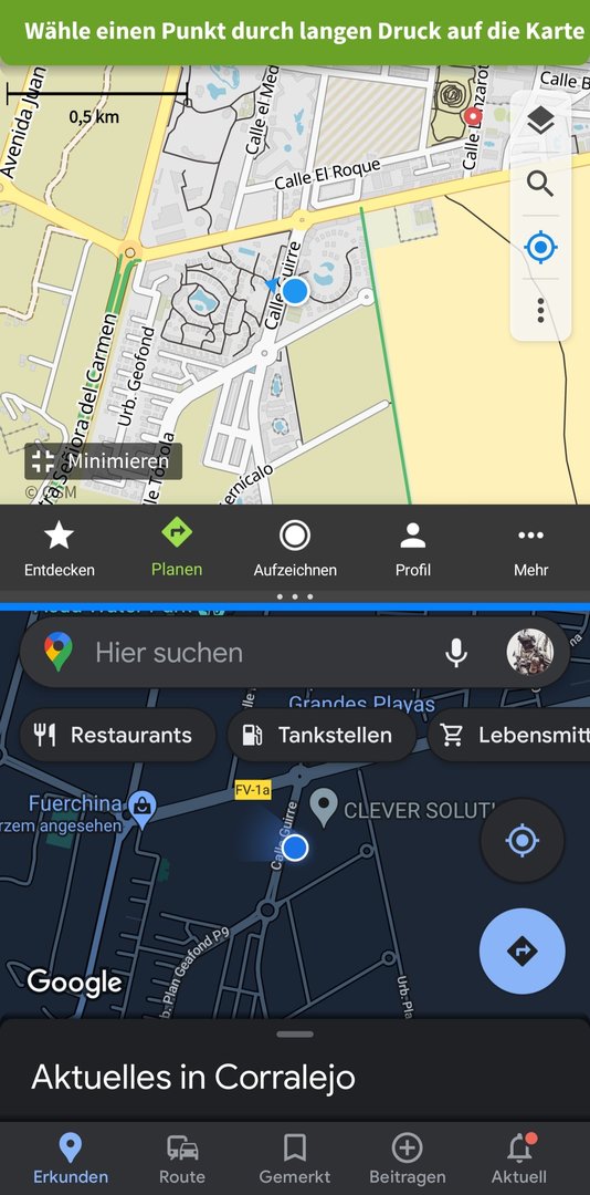

Gestern wieder gelitten mit der Nutzung unter Komoot. Interessant war nur, dass die Kompassnadel bei Google Maps und Compass Pro eher in die richtige Richtung zeigte als bei Komoot. Irgendwie scheint diese App andere Sensoren oder eine andere Logik zu benutzen.
Ich habe bis jetzt nur OSM und Google maps genutzt.
@tschm
Ich verstehe einfach nicht, wieso es zu solchen krassen Unterschieden bei den Geräten kommt. Ich weiß jetzt nicht, wann ich das letzte Mal kalibriert habe, aber ein paar Tage dürfte es schon her sein.
Das letzte Mal habe ich aber per "GPS Status"-App kalibriert, daran kann ich mich noch erinnern.
Vielleicht doch mal einen Versuch wert, wenn es bei dir so krass ist.
Seit über einer Woche auch nicht mehr im Auto gefahren, also auch Android Auto hat da nicht reingefummelt.
