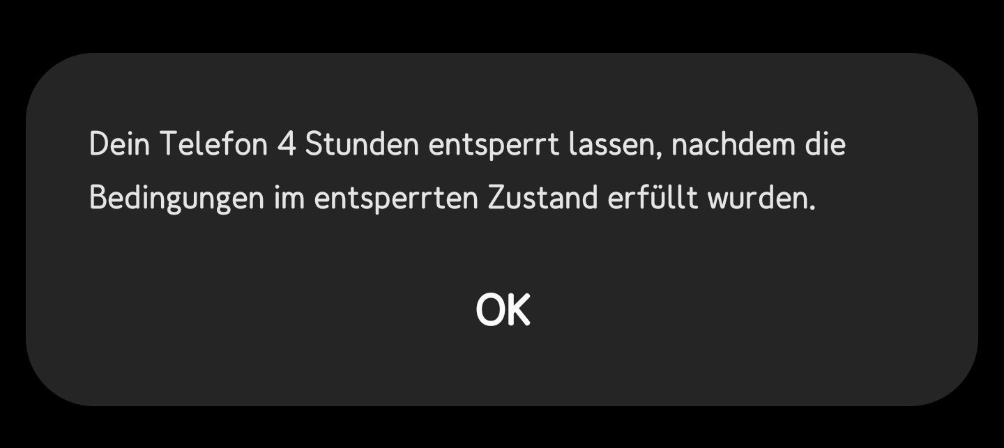

@Domi83 Inwiefern funktioniert es denn nicht immer wie gewünscht? Nutze diese Routine schon lange und bei mir funktioniert sie gut. Wichtig zu beachten ist dabei natürlich der Hinweis:

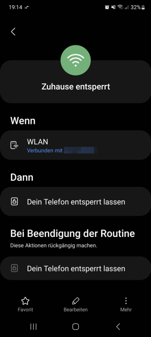

Meine Routine hab ich mal via Screenshot abgeknipst und hochgeladen.
Gruß, Domi

@Domi83 Ja, SmartLock war mehr als bescheiden was die Zuverlässigkeit angeht.
Aber deine Routine sieht ja ganz simpel und normal aus, daher nochmals die Frage:
@Domi83
ok, so sieht meine auch aus, allerdings habe ich zusätzlich dabei noch das Schnellladen deaktiviert.
@SgtChrischi, den Hinweis kenne ich.. vielleicht ist dies auch der Grund, warum ich das Gefühl habe dass es nicht richtig funktioniert. Denn, wenn die vier Std. vorbei sind, bekomme ich die Regel nicht wieder gangbar, außer ich schalte WLAN aus und wieder ein.
Kann man das irgendwie anpassen / optimieren, oder bleibt nichts übrig als WLAN aus und an?!
wenn du es nach Ablauf der 4 Stunden einmal mit PIN/Biometrie entsperrst sollte es wieder 4 Stunden entsperrt bleiben?
Da kann ich sogar sehr zuversichtlich sagen, nein... Exakt in diesem Szenario muss ich WLAN aus und wieder einschalten, dann Gerät mit PIN etc. entsperren und es klappt wieder.
