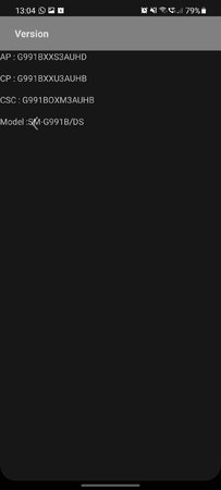

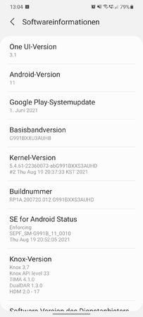

@Dustman
EInstellungen - Telefoninfo - Softwareinformationen
und
Telefon App
*#1234#
von beidem kompletten Screenshot hochladen
Reaktionen: Jakarinato
Hier die beiden Screenshots.
Einstellungen, Telefoninfo, Softwareinformation, Google Play-Systemupdate habe ich versucht, es wird jedoch angezeigt, aktuell zu sein.

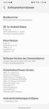

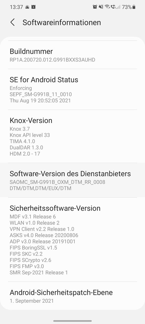

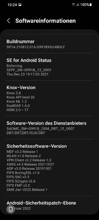

Bitte poste noch einmal den unteren Teil der Softwareinformationen, damit man die Software-Version des Dienstanbieters sehen kann...
Reaktionen: maik005
Oh, hier ist der Teil:

@Dustman
Da lügt der ursprüngliche Besitzer eindeutig.
Wenn er schon beim Branding lügt dann hat er sicher auch geflasht.
Das Gerät hat ja die DTM CSC (Telekom Deutschland) und diese auch ab Werk aktiv.
War also nie "ohne Branding".

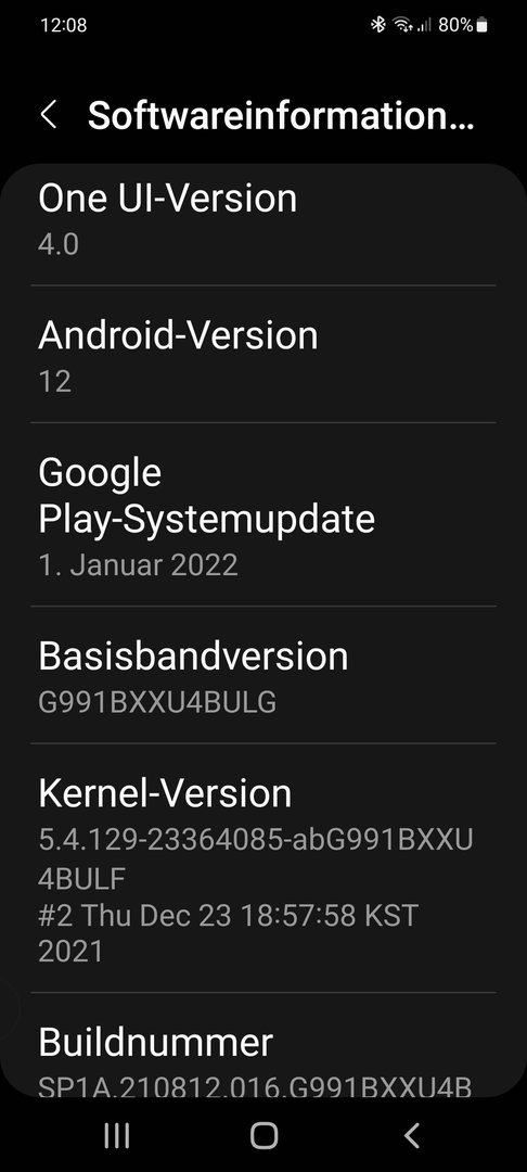

Hallo an alle
Kann mann eigendlich wieder zurück zu Android 11 wechseln venn mann Android 12 drauf hat ?
@KingJulien
Einstellungen - Telefoninfo - Softwareinformationen.

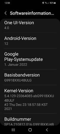

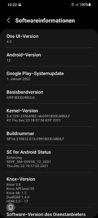

Davon ein kompletter Screenshot
Auch von dir einer

Bitteschön.
@KingJulien
diese hast du geflasht?
Dann passt alles
G991BXXU4BULF/G991BOXM4BULF/G991BXXU4BULG
