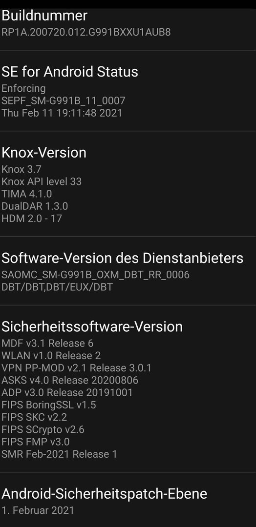

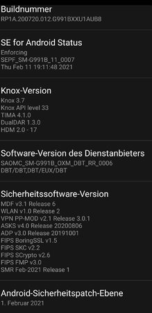

Die Softwareversion müsste doch die gleiche sein wie die, die ich bei Mediamarkt usw. bekomme, oder ?!
