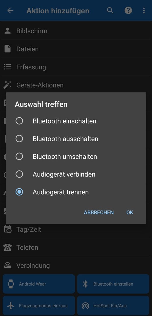

Ich könnte mir gut vorstellen dass Dein Problem mit einer App wie z.B MacroDroid lösbar ist. Damit kannst Du z.B. zeitgesteuert spät Nachts Bluetooth deaktivieren oder sogar ein Audiogerät trennen und der Wecker sollte funktionieren:
Reaktionen: Angel30

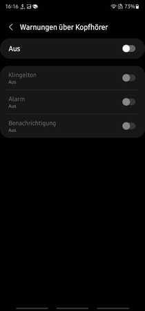

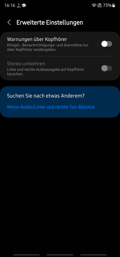

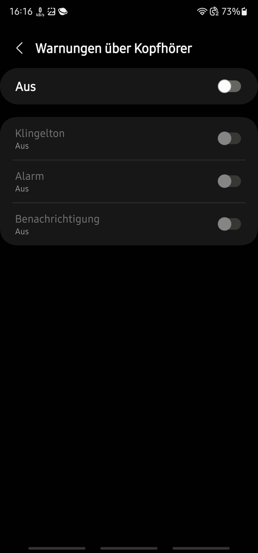

In der "SoundAssistant"-App gibt es eine Einstellungsmöglichkeit, die das Problem lösen sollte. "Aus" bedeutet in dem Fall, dass alle Benachrichtigungen auch über das Handy abgespielt werden
Alternativ könnte man in den Bluetooth-Einstellungen den Audiogerätetyp für die Buds auf "Lautsprecher" oder "Sonstiges" umstellen, dann würde der Wecker auch immer über den Handylautsprecher klingeln. Allerdings funktioniert dann die Lautstärkeüberwachung für die Buds nicht mehr (falls du diese Option nutzt)
Reaktionen: Angel30
Ich habe es ausgeschaltet und es funktioniert jetzt über Handy und Buds gleichzeitig.. Danke euch
