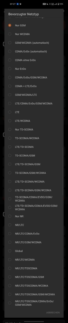

Habt in ihr schon versucht, die Betriebsart des Modem auf entweder LTE pur oder GSM/ WCDMA/LTE oder ähnlich zu wechseln?
Oder geht das bei euch nicht?
Beim Oppo z.B. hab ich da eine LIste in der ich das Umschalten kann.

@PrinzessinT Nein, keine entspr. Settings im UI.

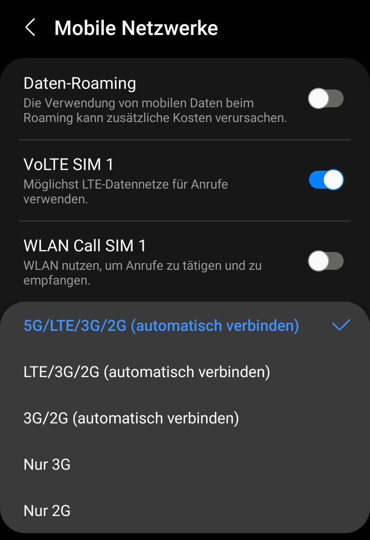

@PrinzessinT Die Netzwahl ist schon änderbar 5g/4g/3g/2g in versch. Variationen.
Half nur nichts.
Hab dein Posting missverstanden.
Reaktionen: 558958
Leider fehlen Optionen GSM zu umgehen um nur LTE zu nutzen
Reaktionen: alphatau
@PrinzessinT Hier hatten schon User Stein und Bein geschworen, dass während des misslungenen Telefonates LTE in der Statuszeile angezeigt wurde. Das ist ein Indiz, dass VoLTE genutzt wurde und scheiterte.
Andere wiederum hatten VoLTE und WLAN-CALL deaktiviert, telefonierten also über GSM und hatten das selbe Problem.
Es scheint also alle Verbindungskonstellationen zu betreffen.
