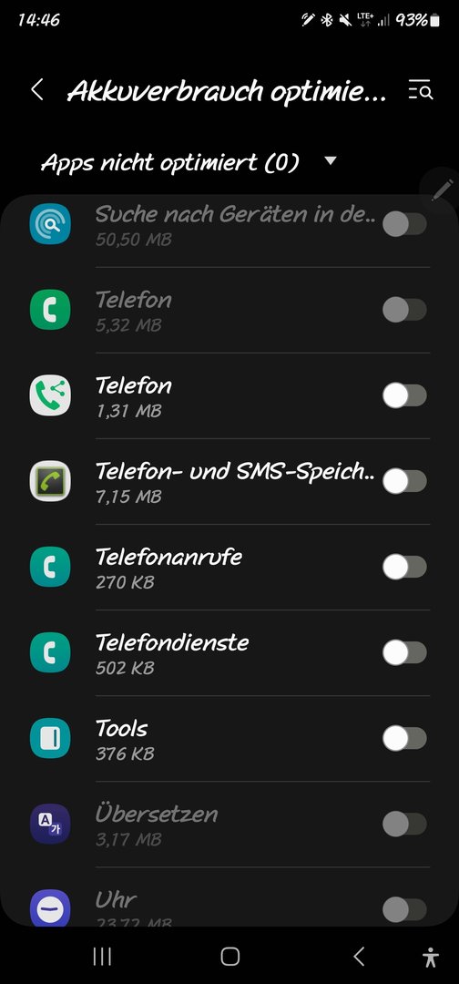

Hatte jetzt auch versuchsweise mal bei allen Telefonapps die Akkuoptiemierung deaktiviert - so wie es @filou76 vorgeschlagen hatte (siehe Screenshot) aber daran hat's anscheinend auch nicht gelegen.
