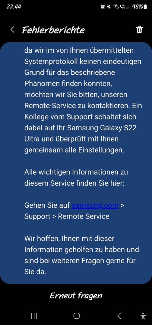

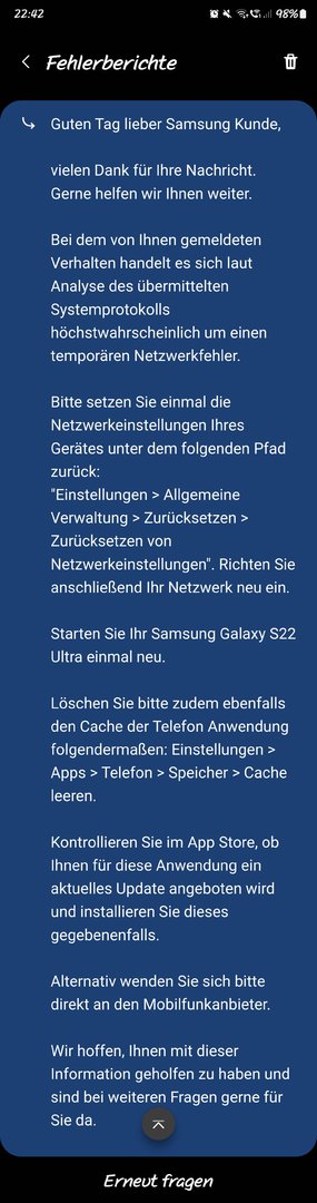

Ich hab heute im Abstand von 4 Stunden 2 Rückmeldungen auf meine Fehlermeldung von Samsung über die Members App bekommen.
Ich hänge sie hier mal als Screenshot an, die kürzere Rückmeldung kam zuerst. Erst finden sie nichts und dann plötzlich ergibt die Analyse das es sich um einen temporären Netzwerkfehler handelt...

Der temporäre Netzwerkfehler ist schon zu lang temporär :) Aber Zeitempfinden ist wohl subjektiv (für Samsung). Immerhin einmal eine andere Antwort - als das übliche "nix gefunden, versuchen Sie Schlangenöl-Lösung die Drölfste" :p Ich habe auf mein Fehlerbild vom 09.11. noch keine Antwort.

Schlangenöl im langen Screenshot. Netzwerkeinstellungen habe ich auch schon erfolglos resettet.

Der Satz am Ende der zweiten Nachricht die ich von Samsung über Members bekommen habe "Alternativ wenden Sie sich bitte direkt an den Mobilfunkanbieter." lässt ja eigentlich schon darauf schließen das Samsung davon ausgeht das der Fehler nicht beim Gerät zu suchen ist bzw. Sie es notfalls auf den Mobilfunkanbieter schieben solange sie nichts finden.
Die Lösungsvorschläge Netzwerk resetten, Gerät neu starten und Updates der Apps installieren (was ich eh immer mache) sind ja auch wieder nur so allgemeine Maßnahmen nach dem Motto "nichts besseres fällt uns im Moment auch nicht ein - vielleicht hilft es ja..." und nach einem Neustart funktioniert's ja auch erstmal eine Zeitlang wieder.
