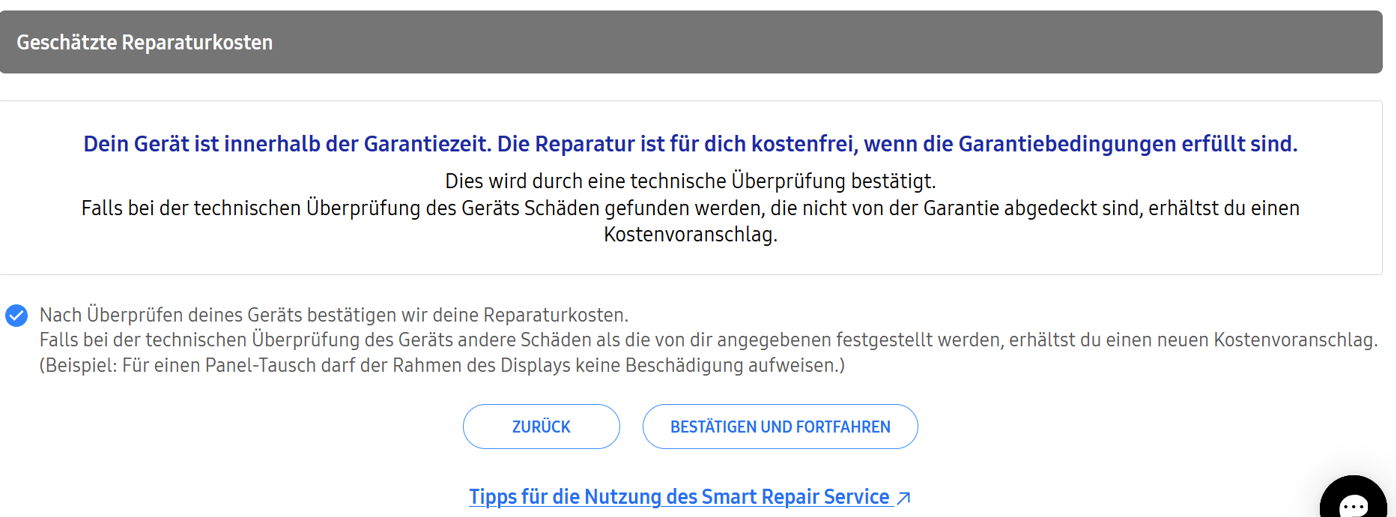

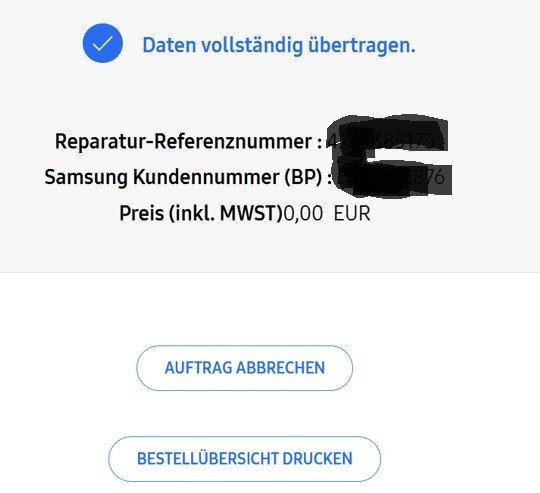

Garantie ist zwar abgelaufen aber die haben mir einen Schriftlichen Kostenvoranschlag gegeben, dass es doch auf Garantie gemacht wird, Kosten 0,00 Euro
Jetzt sind die am Zugzwang. Wenn es mehr als der Kostenvoranschlag kostet, müssen die mich erst kontaktieren. Dann kann ich es immer noch unrepariert zurück fordern
Und selbst € 300.- sind billiger als ein neues S25 Ultra. Und eigentlich bin ich mit dem S22 U mega zufrieden.
wie kommen die denn auf sowas?
Da stimmt ja offensichtlich von einer Seite etwas nicht.
Wenn da ein KV mit 0€ steht würd ichs auch porbieren
@Juggernaut13
Wann hast du das Gerät denn gekauft und wo?
Februar/März 2022 gekauft bei meinem Provider und auf der Samsung Seite registriert
Bei Samsung stand erst, Garantie März 2024 abgelaufen, als ich mich dann weiter zum Reperaturauftrag und der Fehlerbeschreibung gehangelt habe, kam dann plötzlich der Kostenvoranschlag auf Garantie mit € 0,00
Denke, die kennen Ihre Vögel an den Federn und wissen ganz genau was Phase ist.
Komisch ist nur, dass ich ein Versandlabel mit UPS nach Polen erhalten habe
Dann hat es ja keine Garantie mehr.
Du wirst also sicherlich einfach eine Rechnung bekommen.
Aber versuchen kannst du es ja.
