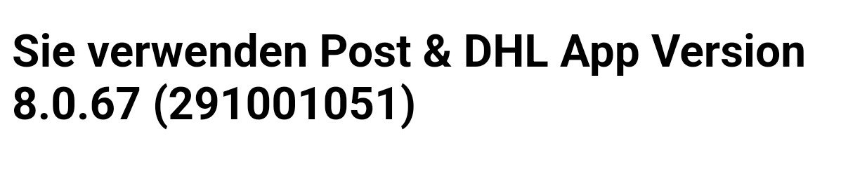

@Tapsi01 Version 8.1.6 (1106) - ich habe die App eben aktualisiert......
P.S.: Barcode scannen geht wieder bestens, Briefankündigung: Fehlanzeige 🙄
Reaktionen: Tapsi01
@wurzelix Lies 2 Beiträge über dir 😶
Wird auch anscheinend in Wellen ausgerollt. Bei meinem S22u gibt's über den Playstore noch kein Update bisher.
@xReem0 upps.....
Okay, war auch noch ein bisschen früh am Morgen, hab ich glatt übersehen 🤭
