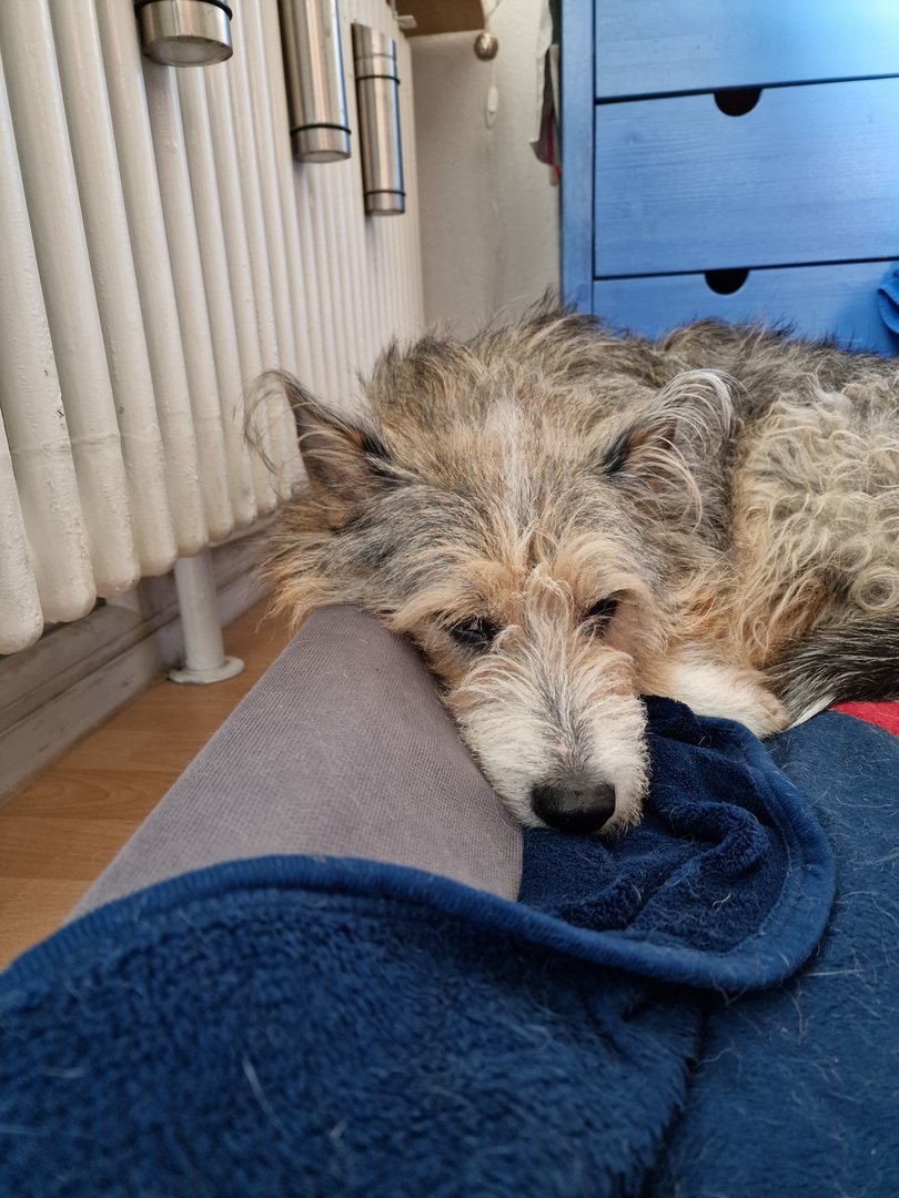

Bild 1 (181626):
Habe viermal exakt das gleiche Motiv geschossen. Bildgröße sind jeweils ca. 12 MB, Bildern waren sofort nach Betätigung des Auslösers verfügbar. Auf keinem der vier Bilder gab es einen Bildfehler, wie in meinem ersten Post.

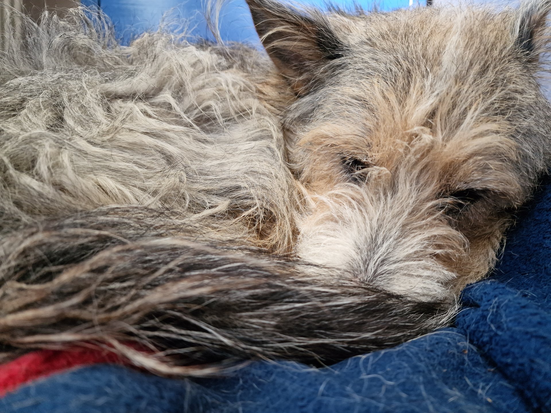

Bild 2 (181951):
Habe viermal exakt das gleiche Motiv geschossen. Bildgröße sind jeweils zwischen 15 und 17 MB, hier drehte sich nach Betätigung des Auslösers für mehrere Sekunden ein "Rad" um den Auslöser, erst dann konnte ich weiter machen. Alle vier Bilder weisen Bildfehler auf, teilweise auch an unterschiedlichen Stellen je Bild.

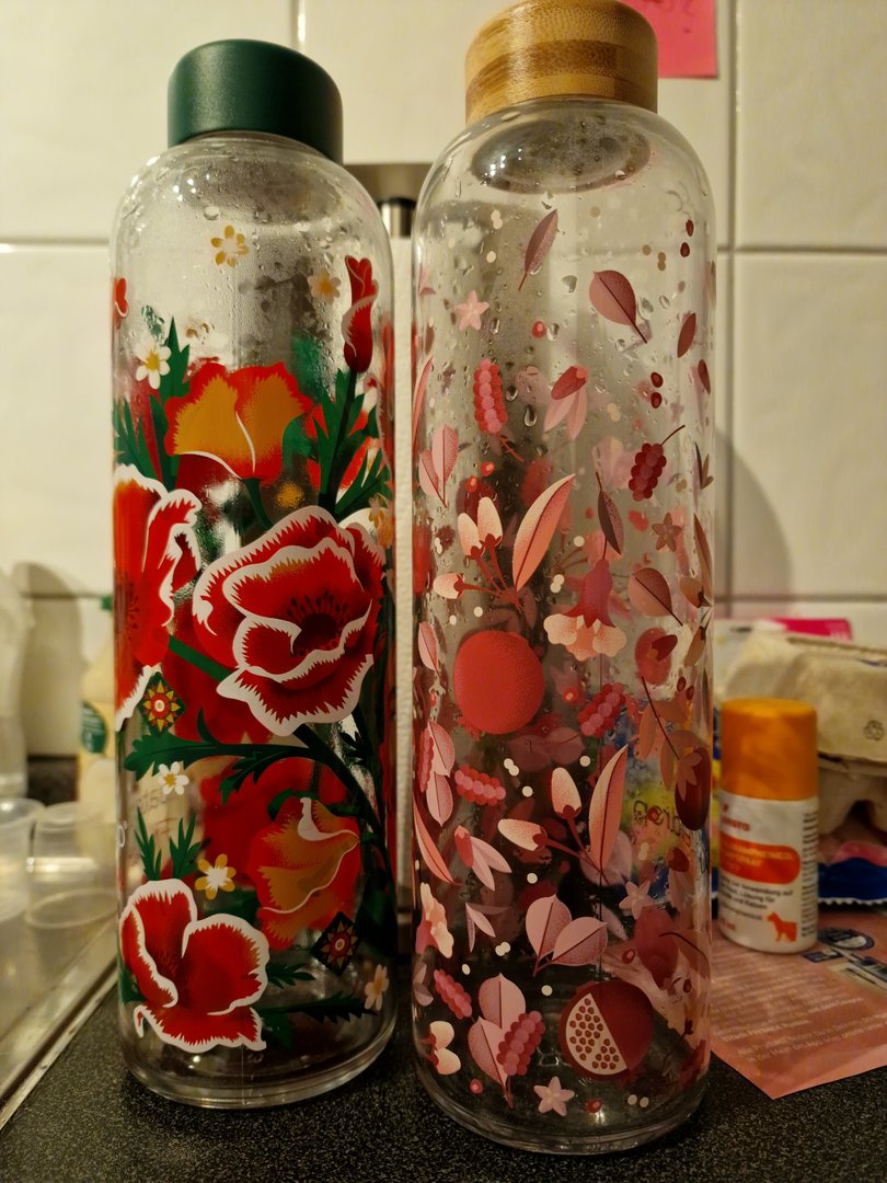

Bild 3 (183918):
Habe viermal exakt das gleiche Motiv geschossen. Bildgröße sind jeweils ca. 10 MB, Bildern waren sofort nach Betätigung des Auslösers verfügbar. Auf keinem der vier Bilder gab es einen Bildfehler, wie in meinem ersten Post.

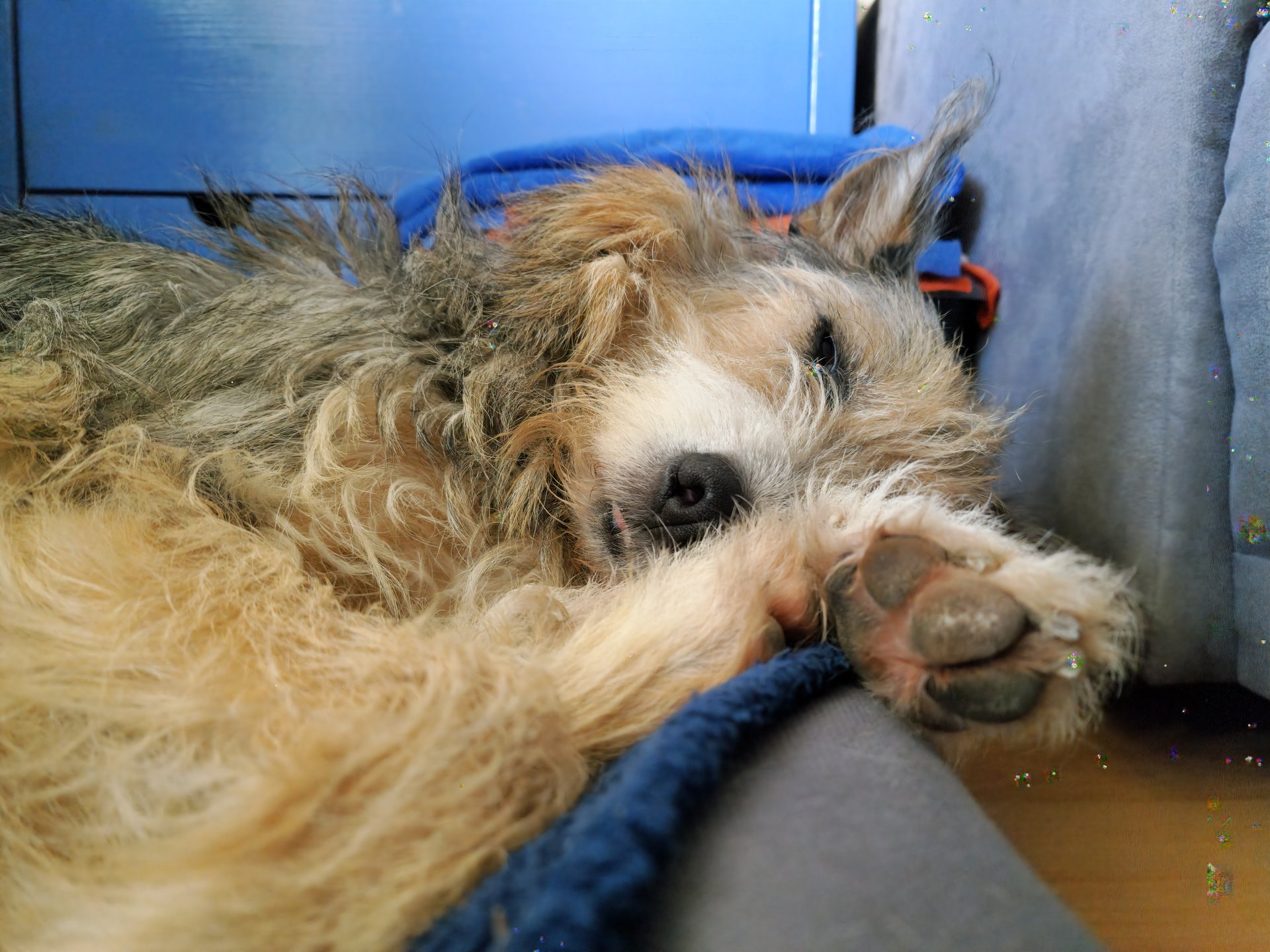

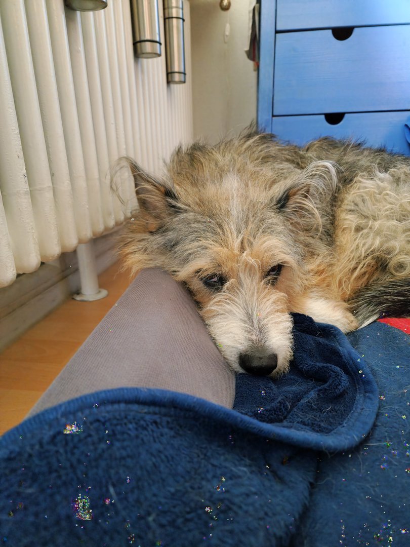

Bild 4 (183858):
Habe viermal exakt das gleiche Motiv geschossen. Bildgröße sind jeweils ca. 19 MB, hier drehte sich nach Betätigung des Auslösers für mehrere Sekunden ein "Rad" um den Auslöser, erst dann konnte ich weiter machen. Alle vier Bilder weisen Bildfehler auf, teilweise auch an unterschiedlichen Stellen je Bild.
Bilder 1 und 2 wurden mit 108 MP + Detailenhancer im Querformat gemacht.
Bilder 3 und 4 wurden mit 108 MP + Detailenhancer im Hochformat gemacht.

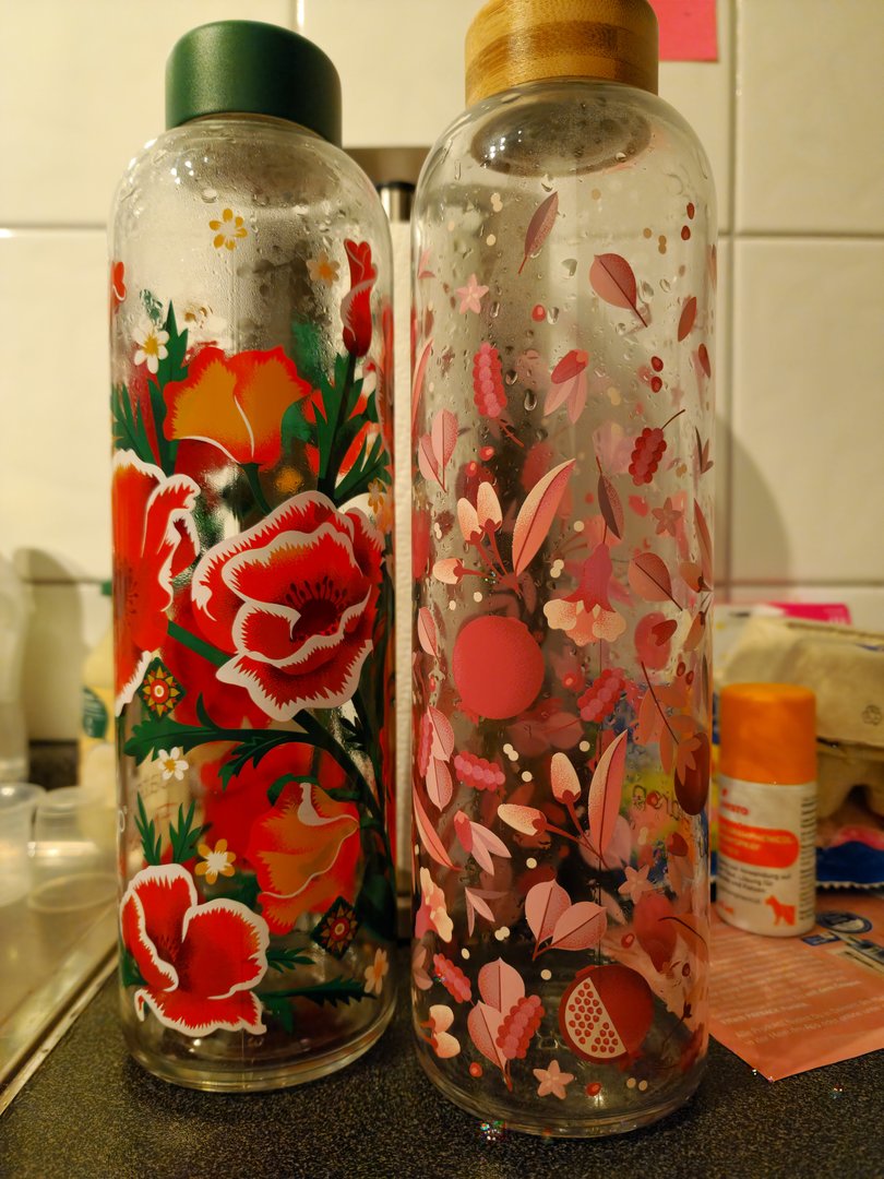

Noch mal zwei Beispiele
213236 ohne Detail Enhancer
213244 mit Detail Enhancer und Fehlern u. a. ganz unten an der rechten Flasche
