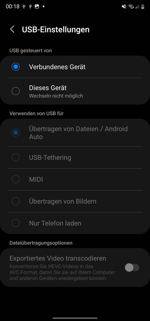

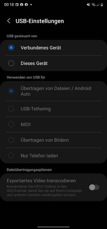

Hallo, ich habe ein Problem und komme nicht weiter: um Massen von Bildern von meinem S21U auf das S22U bzw die Platte zu verschieben wollte ich meine 1TB WD 3,5 externe Festplatte was sonst immer einwandfrei funktioniert hat -- nun nicht mehr
In der Benachrichtigungsleiste steht nur "Gerät wird über USB aufgeladen", wenn ich drauf klicke ist eine Auswahl "USB gesteuert von ..." Und das ist auf "Verbundenes Gerät" eingestellt, möchte ich das auf "Dieses Gerät" umstellen kommt nur eine Fehlermeldung "Host-Wechsel nicht möglich". Mache ich etwas falsch? Muss man irgendwo was einstellen? Danke!
Es funktioniert weder mit meinem S22U, noch dem S21U oder dem Tab S7. Ein Stick mit einer MircoSD geht aber ...
Ist das eine SSD ? Falls nein könnte die Stromaufnahme der Festplatte über den USB-Port ein Thema sein....
