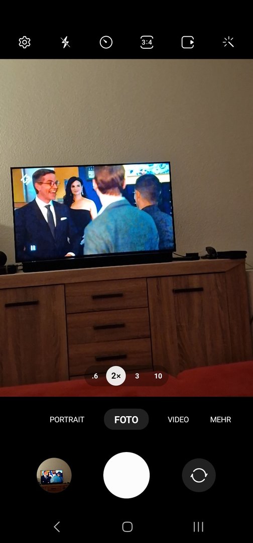

Die fixe 2 fach Stufe wird schon angezeigt, aber das Bild wird wie ich schon sagte richtig abgespeichert. Wie das Bild im Senor ausgelesen wird kann ich natürlich nicht sagen

Leider löst bei mir bei geöffneter KameraApp bein Versuch einen Screenshot zu erstellen die Kamera aus, sodas ich den Screenshot über das Schnellmenü ausgeführt habe. Dann aber blind.
Das andere ist das Foto.
Zeigen wolle ich dass bei mir sowohl die Abspeichern in der richtigen Größe funktioniert, und dass es schon den Eintrag 2 Fach im Menü gibt, deshalb der Screenshot aus der geöffneten Kamera App

Dass beim Bild oben x2 als Auswahl steht, liegt an der nachträglichen Auswahl von x2, wenn man erst auf x1 klickt und dann den Regler manuell verschiebt oder die folgende Auswahl, bei der mehrere nicht immer sichtbare Voreinstellungen auftauchen, nutzt. Das heißt es gibt in der ersten Ebene keine x2 Auswahl, es zeigt nur an, dass es auf x2 in der nächsten Ebene gestellt wurde.
