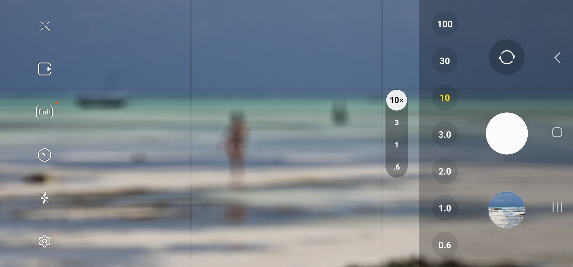

Habe jetzt schon seit einiger Zeit Probleme mit meinen S22 Ultra 512, dass bei 10x Zoom der 4ten Kamera die Bilder verschwommen sind bzw der Auto Fokus nicht funktioniert. (siehe Foto)
Gibt es dafür ein Bugfix/Workaround oder doch ein technischer Defekt und muss eingeschickt werden
Habe gerade nochmal getestet: es wird für etwa ne viertel Sekunde richtig fokussiert und danach verschwimmt das Bild 🙄
Etwa jedes 5te mal funktioniert es normal
Linse ist sauber - nicht verschmiert

Was passiert, wenn du den Fokuspunkt manuell durch Antippen auswählst?
Kannst du den Fokus im Pro-Modus zuverlässig manuell setzen?
Wenn das klappt, dann macht der Autofokus Probleme. Sind irgendwelche Fremkörper (Staub?) unter der Linse oder hast du ein Schutzglas für die Kamera installiert?
Nächster Schritt: Unter Einstellungen --> Apps den Speicher der Kamera-App löschen.
Wenn die Linse sauber ist, kein Schutzglas oder ähnliches den Autofokus stört und die App zurückgesetzt ist und es dann noch immer nicht funktioniert, dann könntest du mal eine andere Kamera-App ausprobieren und in weiterer Folge das Smartphone auf Werkseinstellungen zurücksetzen und gegebenenfalls zur Reparatur einschicken.

Hast Du mal, wenn der Autofokus nicht funktioniert, im Bereich der Kamera gegen das Handy geklopft? Bei einer früheren Serie gab es mal das Problem, das der Autofokus einer Linse mechanisch "gehangen" hat und durch Klopfen wieder funktionierte. Da musste dann die Linse getauscht werden.

Kein Staub in der Linse, pro Modus und bei manuellen Fokus gleiches Problem
Hab jetzt mal die Kamera App zurück gesetzt. Funktioniert ein bisschen besser aber nicht wie vor paar Monaten.
Hast nen Tipp für ne andere Kamera App?
@Jakarinato Du hast recht. So ein Scheiss.... Jetzt darf ich das Ding wieder einschicken und warten....
