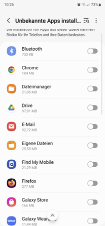

@GS4
Taucht die Audi-App dort auf?
Nein, die Audi App selber funktioniert ja.

GS4 schrieb:
Innerhalb der App wird von Audi ein "Stück Code" von Audi geladen, welches meldet "Schlüssel wird installiert."
Genau deshalb die Frage von @hagex. Nur mit dieser Berechtigung ist es der App möglich, andere Apps zu installieren. Schau doch mal nach, ob die App dort vorhanden ist.
