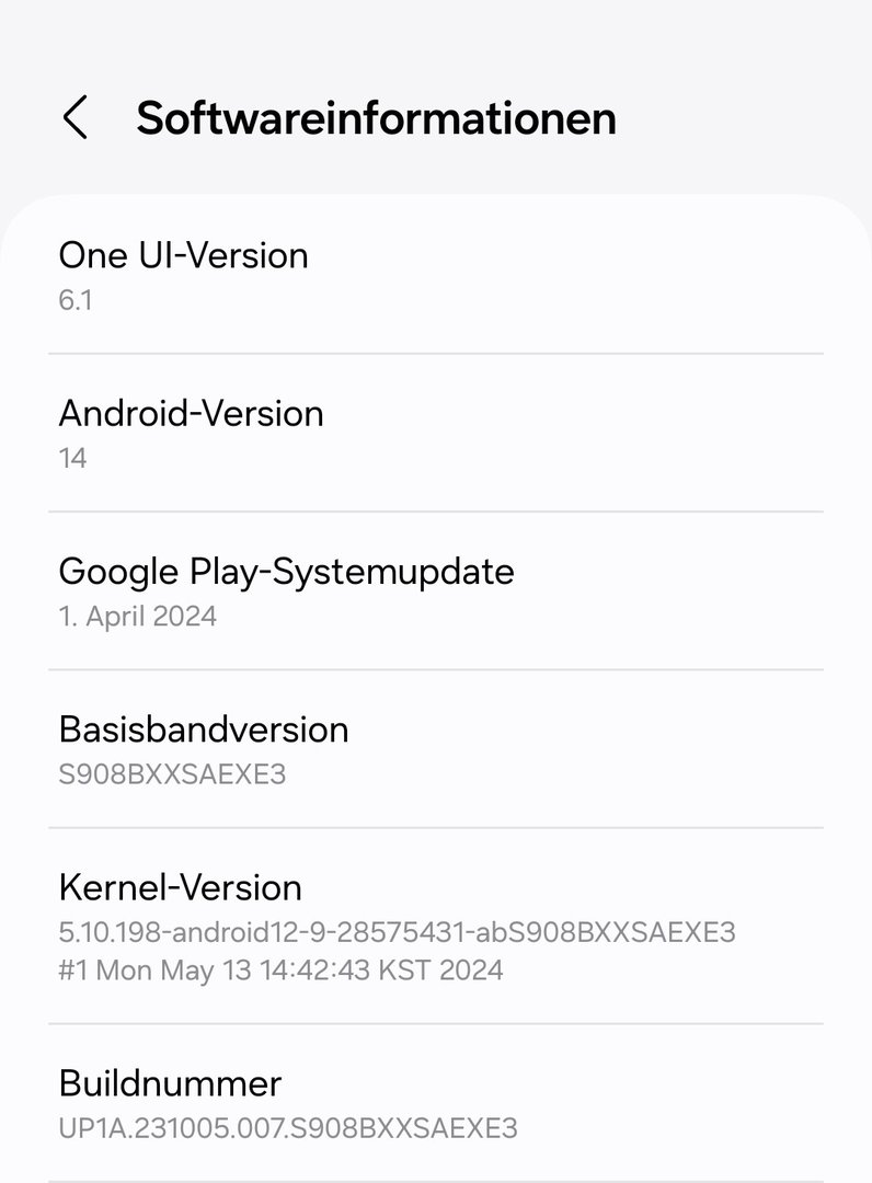

Frage: Gibt es dazu einen Trick ? Die Software meines S22U ist aktuell > siehe Anhang.

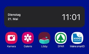

Mit deinem Screenshot wird klar, was du meinst - ein Clock-Widget auf einer Seite eines bereits entsperrten Gerätes - nicht das AOD.
Der Inhalt hat nichts mit einer "KI" zu tun - So Etwas gibt es schon seit Bestehen von Android.
Ein Widget hat von Hause aus eine mindest-Aktualisierungszeit von 30 Minuten
Muss es jede Minute/Sekunde aktualisiert werden , ist eine entsprechende App oder Hintergrundservice von Nöten.

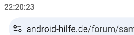

@Klaus986 sagst du ihm noch, wie er das mit welchem Goodlock Modul schafft?
@maik005 Kann ich ihm nicht sagen. Ich stelle das über ADB um.
@Klaus986
Und warum sagst du nicht wie?
@maik005 Weil er nicht danach gefragt hat und es nichts an seinem Widget-Problem ändert.
adb shell settings put secure clock_seconds 1
