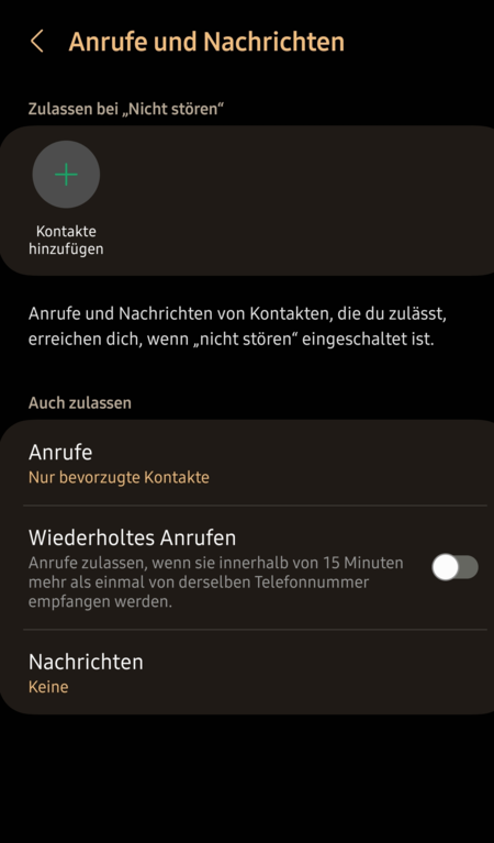

Das sollte kein Problem sein.
"Nicht Stören-Modus" und die Kontakte, die trotzdem durchklingeln können sollen, als Favoriten definieren.
Fertig.

Bei mir Einstellungen, dann in der Suchlupe Nicht stören eingeben, den gefundenen Eintrag wählen, dann hat man unten Bei "Nicht stören" zugelassen den Punkt "Anrufe und Nachrichten"
Da kann man dann Kontakte auswählen.
Künftig dann das Handy nicht auf Lautlos sondern auf Nicht stören stellen

Du kannst Kontakte definieren, be denen Anrufe und Nachrichten erlaubt sind und zusätzlich definieren, dass bevorzugte Kontakte (also Favoriten) auch als Anruf und/oder Nachricht immer durchkommen.
Das sollte m.E. nach alles ermöglichen, was du beschreibst.
Und im Einstellungsbildschirm davor könntest du theoretisch sogar bestimmte App-Benachrichtungen erlauben

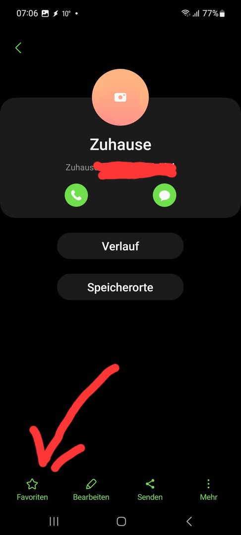

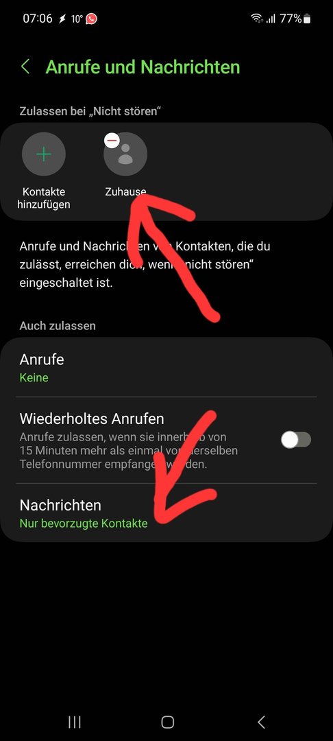

Da wo der Pfeil hin zeigt können mit dem Plus Zeichen Kontakte ausgewählt werden bei denen das Telefon klingeln soll. Bei den restlichen Kontakten wird nur der Anrufbildschirm angezeigt aber es klingelt nicht. In der Kontakte App kann man Kontakte als Favoriten setzen, indem man ihnen einen Stern verpasst. Diese mit Stern versehenen Kontakte können dann auch Nachrichten ( SMS ) schicken wenn man im letzten Feld unten bei Nachrichten
" Nur bevorzugte Kontakte " auswählt. WhatsApp usw. müsste eine Seite vorher ausgewählt werden.
