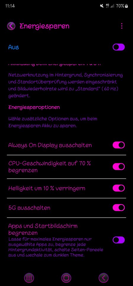

@frances1601
Energiesparmodus aktiv?
@maik005 Nein, das hab ich auch schon versucht 😕. Danke trotzdem!

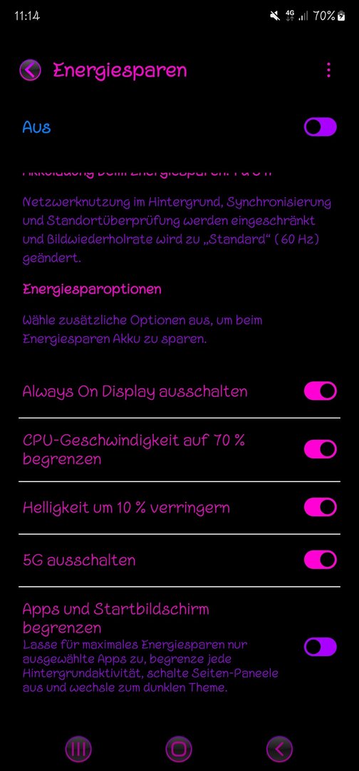

@frances1601 Die Helligkeit vom AOD mal hochgedreht?
@stahly Oh je, das ist jetzt peinlich 🙈 Habe das ehrlich gesagt noch nie so wirklich genutzt. Meinst du das? Und wo drehe ich da die Helligkeit hoch?
Reaktionen: stahly
@frances1601
Nein, nicht dort.
In den AoD Einstellungen die automatische Helligkeit ausschalten.
Reaktionen: stahly
@maik005 DAS IST ES TATSÄCHLICH GEWESEN 🥳🥳🥳🥳🥳 Ich werd bekloppt! Auf die Idee wäre ich nicht gekommen!

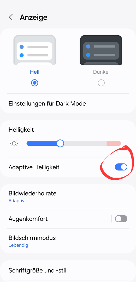

Ja ich habe auch bemerkt das die Benachrichtigungen zu vor dem Update teilweise sehr dunkel sind. Ich habe AOD immer aus. Habe es aber jetzt kurz eingeschaltet um die automatische Helligkeit dort auszuschalten. Mal sehen obs bei mir auch wirkt.
@MOSkorpion Ich dachte schon, ich bilde mir das ein 🙈🤣
Huhu,
ich habe das selbe Problem und weiß nicht, ob ich nicht zu blöd bin.
In den AoD Einstellungen habe ich keine Möglichkeit die adaptive Helligkeit auszuschalten.
Oder ist gemeint in die AoD Einstellungen zu gehen, Aod anschalten, dann auf dem Hauptbildschirm die adaptive Helligkeit auszuschalten und danach wieder AoD auszuschalten und adaptive Helligkeit wieder an? 🫠
