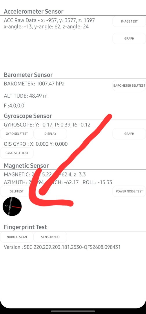

Ich habe aber tatsächlich eine (bis jetzt) gut funktionierende Methode in der Samsung Community erfahren:
Man öffnet den Hardware Monitor über die Telefonapp (*#0*#) und kalibriert dort den Sensor. Das hält seitdem, und nun funktioniert auch oben erwähnte Navigation.

@Teckler Bei Sensoren musst Du gucken. Da gibt es für den Kompass dann eine grüne Linie, bzw. ist diese rot, wenn nicht kalibriert.
Du musst dann das Telefon einmal um alle Achsen drehen, dann erscheint der Stich in grün.
So sieht das aus:
Screenshot_20220308-110549_HwModuleTest.jpg Screenshot_20220308-110549_HwModuleTest.jpg

@Mik75 alles klar.... nochmal Danke
Dann ist die Anzeige also schon im Kalibriermodus
Habe ausführlich über alle Achsen herumgefuchtelt
Die Linie bleibt blau... Wird nicht grün
Aber wenn die Kalibriererei damit erledigt ist solls recht sein

Die Anzeige gibt den momentanen Status wieder.
Allerdings muß das Telefon dafür ruhig und flach auf einer ebenen Fläche liegen.
Wenn Du dann keine grüne Linie hast, mußt Du das Telefon aufheben, nicht zu schnell, einmal um jede Achse drehen. "Fuchteln" hilft da nix! 😉
Zur Kontrolle kannst Du danach Google Maps öffnen (auf ausreichenden GPS Empfang achten), und der blaue Trichter sollte dann, auch wenn Du Dich drehst, immer ziemlich genau in Deine Blickrichtung zeigen.
Sehr Cool ist Grün geworden. Google Maps test Top
