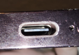

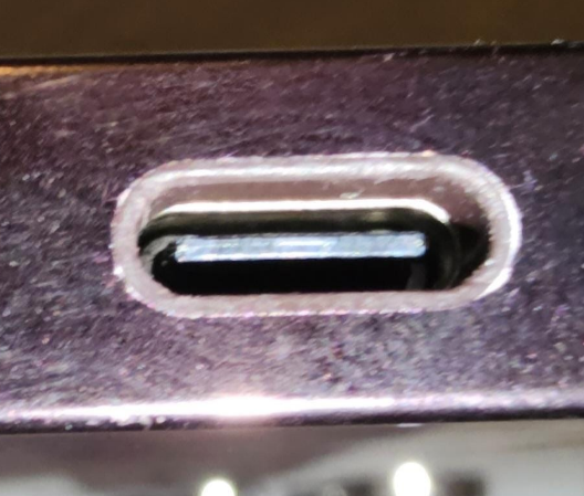

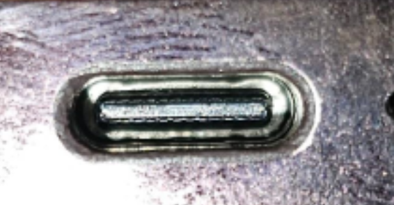

@d4Lux0r Ich weiß ja nicht mal ob Korission da ist... da sieht man halt nix... Ich hab mal eine Nahaufnahme gemacht.
An dem schwarzen Stift in der Mitte sind oben und unten Kontakte. Da ist dann was grünes oder weißes zu sehen. Bei den Fotos eher nicht da die ziemlich frontal sind.
Das wird wohl die Knete sein die drin war die verschmiert wurde... :-/ Ich denke mit Wasser und Luftdruck lässt sich das nicht reinigen 🙃
