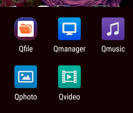

Lade dir hier angezeigte Apps auf dein Handy. Screenshot_20230128_192950_Nova7.jpg

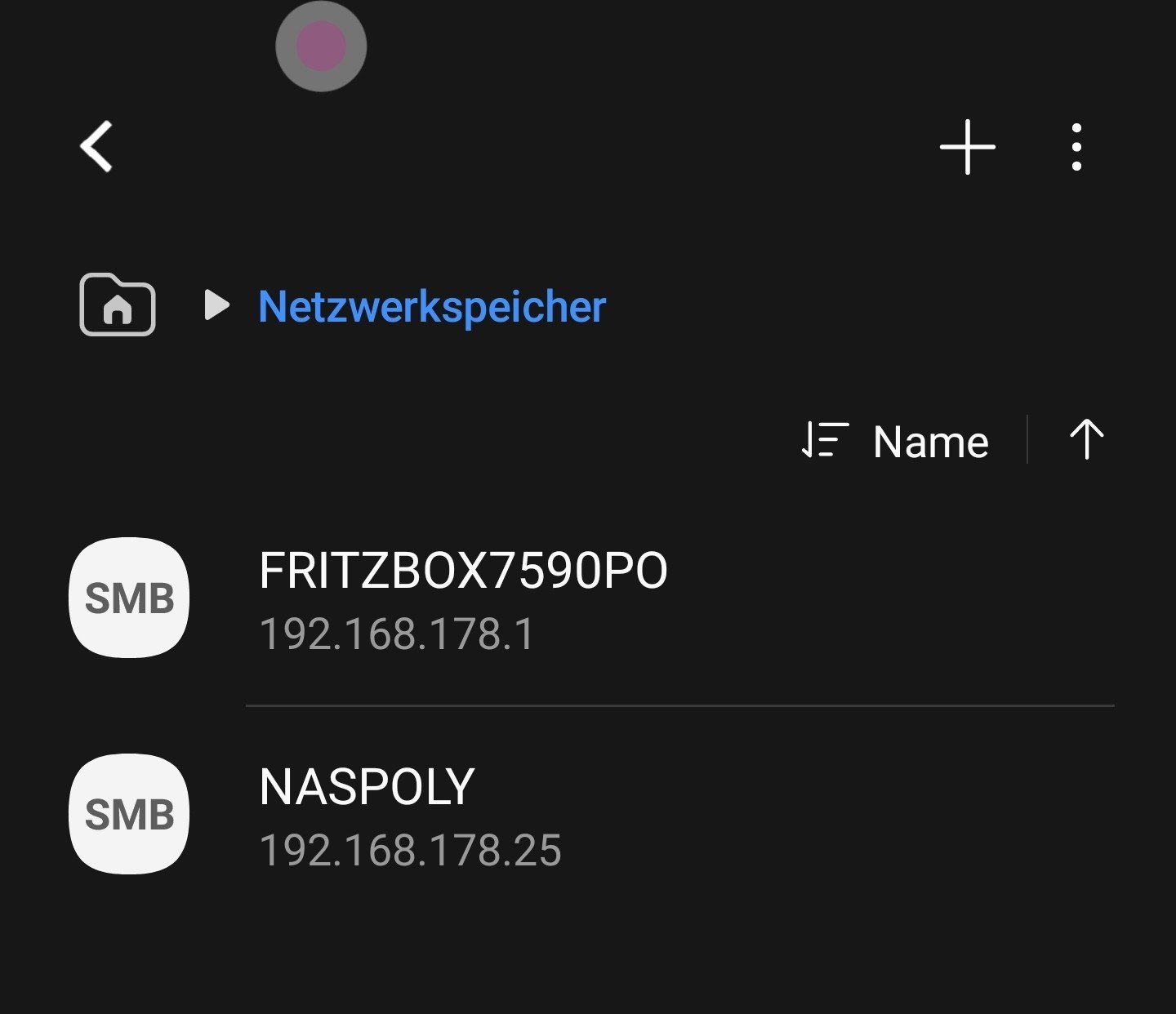

Du kannst dir auch einen Zugriff, im Handy, über Netzwerkspeicher einrichten.

Am einfachsten geht SMB einrichten. Auf alle Fälle aber die Apps installieren, wie oben beschrieben. Screenshot_20230129_110759_My Files.jpg
Ich nutze Qmanager und Qfile. Für den Rest habe ich keinen Mehrwert erkannt und auch deren Dienste auf dem NAS deinstalliert/deaktiviert.

Die Apps und der QNAP-Dienst sind Schrott. Mach das über SMB, das ist auch nicht langsamer.
