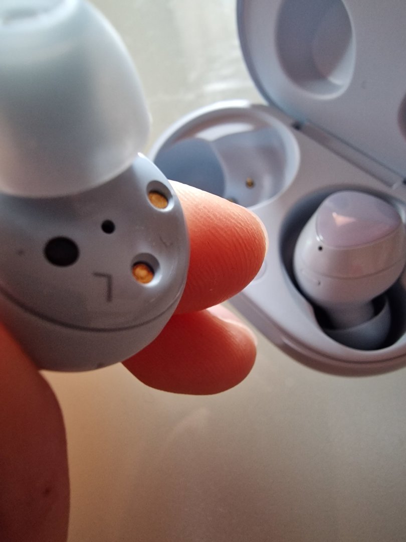

Das fand ich Samsung Forum und das war dort auch das Proplem das die InEars nicht geladen wurden.
"Wenn Du den Deckel auf machst, leuchtet dann innen die LED, sind die Kontakte der Buds und vom Case möglicherweise Korrodiert und können dadurch nicht laden"
Antwort:
"Genau daran lag es auch ,hab mit gefühlvollen drücken und biegen hab ich ein Bluetooth Signal bekommen, der hat jetzt leider ein wackler beim laden. Aber es geht und Lädt an der richtigen Stelle"

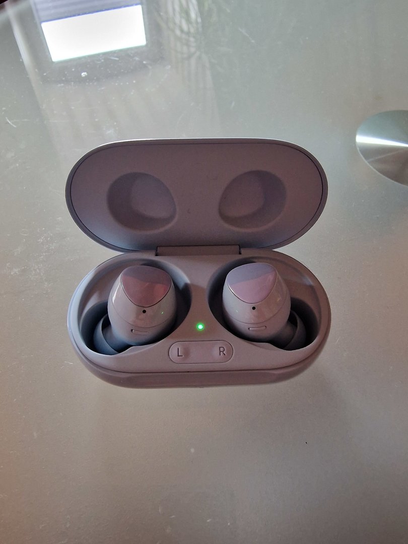

So sehen die buds aus... nehme ich sie kurz ais dem case und setze sie wieder ein, ist das Licht Orange und ein paar Sekunden später wieder grün.

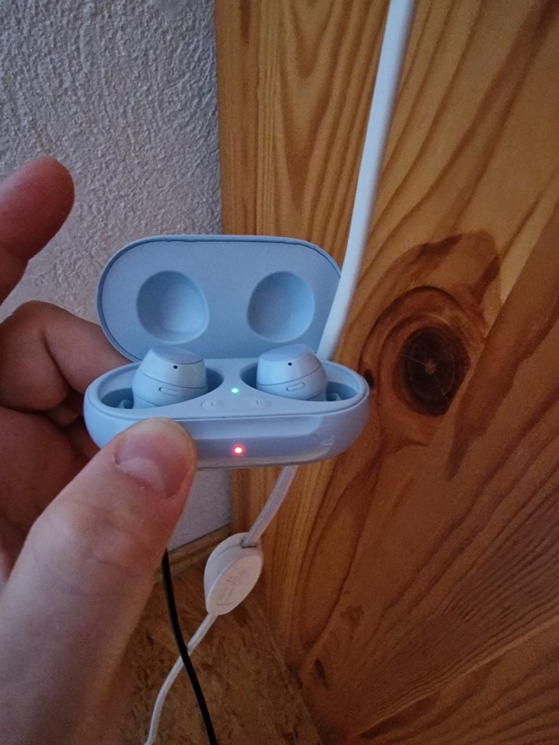

Habe gerade nochmal was gelesen zwecks tiefenentladen. Man soll sie lange aus dem case nehmen und wieder einsetzen bis das rote Licht nicht innerhalb einer Minute sofort wieder in grün wechselt. Das ist aktuell jetzt erstmal der Fall es ist jetzt seit mehreren Minuten rot und scheint zu laden. Mal abwarten, ich berichte

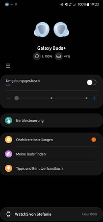

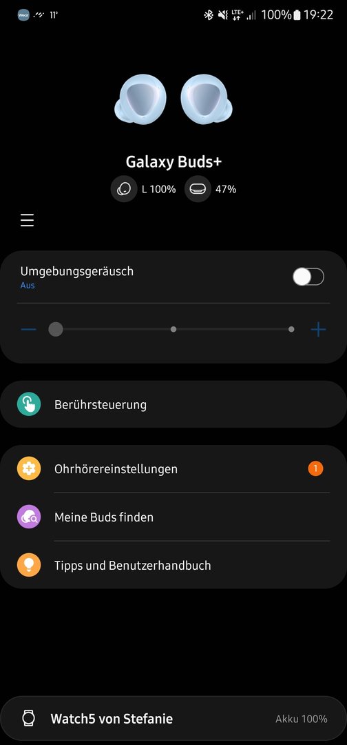

@DeepSky85 es erfolgt leider kein piepton. Aber ich bin jetzt soweit das ich es verbinden konnte da der linke bud nun auf 100% voll geladen war, beim rechten hat sich leider nix getan.

Er hat den rechten jetzt auch erkannt und fängt an ihn zu laden. Also waren sie anscheind komplett tiefenentladen. Danke trotzdem für eure Hilfe.
Funktioniert, hat ne weile gedauert er stand lange bei 1% aber jetzt ist er schon bei 22% und es geht ratz fatz.
