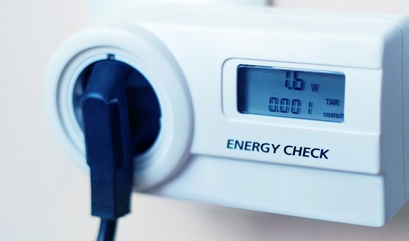

hast du ein Strommessgerät, z.b. sowas?
Dann dieses zwischen Ladegerät und Steckdose anschließen.
Welcher Verbrauch wird darauf in W(att) angezeigt, wenn das S22U angeschlossen ist?
