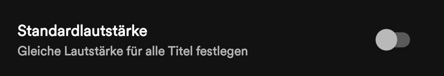

Das liegt an der unterschiedlichen Lautstärke der Titel.
Wenn das stört im Spotyfy Menü gibt es den Punkt Standardlautstärke. Dann ist das vorbei und alle Titel werden auf einen Level gebracht.
Danke für die Antwort. Es sind aber nicht die gesamten Titel sondern innerhalb des Titels für 1-2 Sekunden senkt sich die Lautstärke ab.
Kam in der Zeit eine Benachrichtigung an, z.B. neue WhatsApp-Nachricht? Diesen Effekt gibt es nämlich auch mit BT-Headset.
@MeinNickname So ist es.
