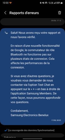

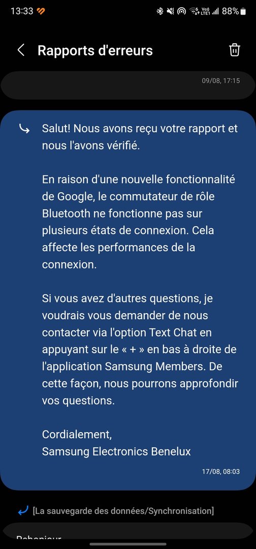

Ich hatte Samsung Benelux erneut über die Members App angeschrieben bezüglich dieses Problemes. Diesmal scheinen sie jedoch das Problem identifiziert zu haben.
Es scheint ein Problem seitens Google zu geben , bei dem die Bluetoothprotokolle unter bestimmten Bedingungen nicht korrekt gehandelt werden, soweit ich das verstehe. Dieses Problem bestünde seit einer "Änderung von Google"
Die Antwort vom Support ist ziemlich spärlich, habe deshalb jetzt erneut nachgehakt um zu erfahren ob eine Lösung mittels Update in Sicht sei und falls ja, ob diese von Google oder von Samsung kommen wird.

@tscjoki66
eine wörtliche Übersetzung wäre toll.
@maik005
Bitte schön:
[Übersetzung]
Hallo! Wir haben Ihren Bericht erhalten und
wir haben ihn überprüft.
Aufgrund einer neuen Funktion
von Google ist der Rollenschalter
Bluetooth nicht auf
mehrere Verbindungszustände. Dies
wirkt sich auf die Leistung der Verbindung aus
Verbindung beeinträchtigen.
Wenn Sie noch weitere Fragen haben, möchte ich
möchten wir Sie bitten, uns
über die Option Text Chat zu kontaktieren, indem Sie
indem Sie auf das < + in der rechten unteren Ecke der
Anwendung Samsung Members.Auf diese Weise
auf diese Weise können wir tiefer gehen
Ihre Fragen
Mit freundlichen Grüßen,
Samsung Electronics Benelux
[/Übersetzung]
Die Übersetzung aus dem Frazösischen ist nicht sonderlich gut, aber der Inhalt ist zu verstehen 😉
@MeinNickname
das hilft nicht wirklich.
"Rollenschalter Bluetooth"?
Meine Französisch-Kenntnisse sind eher bescheiden.
Im Gegensatz zu DeepL würde ich den französischen Begriff "commutateur de rôle Bluetooth" aber eher als "Umschaltung der Bluetooth-Profile" übersetzen.
Dies müsste in etwa stimmen.
Die Antwort ist zumindest plausibel.
