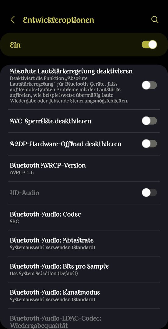

Was mir gerade zufällig wieder aufgefallen ist. Ich hatte vor einiger Zeit mal in den Entwicklungseinstellungen auf die Bluetooth AVRCP Version 1.6 umgestellt. Hatte aber garnicht darauf geachtet ob das der entscheidende Punkt war der die Probleme löste.
Werde es mal morgen gegenchecken...
