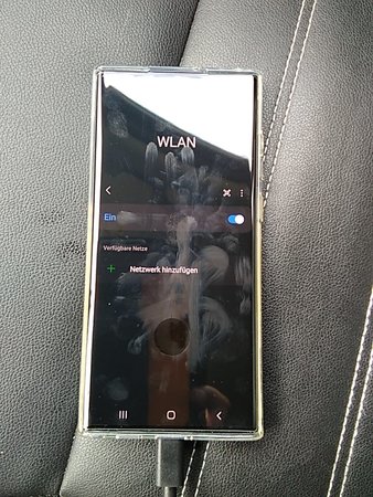

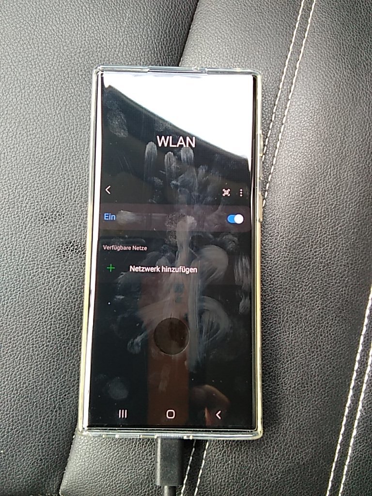

Wie im Titel beschrieben findet mein nun 2 Wochen altes s22 ultra keine WLAN Netzwerke mehr bzw. Nur sporadisch. Ich kann das WLAN ein und ausschalten es findet nichts bzw. Manchmal ganz wenige. Wenn ich es Neustarte und direkt nach WLAN Netzwerken suche findet es manchmal welche aber nicht alle, will ich erneut suchen findet es dann nichts mehr... Mit bereits gespeicherten Netzwerken verbindet es dich aber (auch wenn man sie Manuel einträgt) ich habe immer mit dem Tablet und einem weiteren Handy gegen geprüft wie viele WLAN Netzwerke vorhanden sind..
Woran kann das liegen?
Ich habe schon probiert :
Energie Sparmodus aus,
Bluetooth aus,
WLAN an und aus inkl. Handy Neustart
Ich hoffe hier kennt jemand eine Lösung, sehr ärgerlich bei einem so teurem Gerät
Schon mal danke im vorraus MFG darkyy331

Schau Mal deinen Screenshot. Dein Handy ist auf das Auto? Könnte auch falsch sein.

@Darkyy331
Dein Telefon liegt in einem Auto. Welches WLAN sollte es da geben? Welche Liste erwartest Du?
Bitte Tablet mit der gleichen Anzeige daneben legen und wieder fotografieren.
Ist Dein Telefon per BT mit Deinem Auto gekoppelt? Das kann Störungen beim 2,4 GHz-Bereich erzeugen.

WolfgangN-63 schrieb:
@Darkyy331
Na so pauschal kann nst du das aber auch nicht sagen.
Wenn ich bei mir im Hof stehe, habe ich schon W-Lan Empfang.....
Will sagen, auch im Auto kann man Empfang haben, wenn man in Reichweite eines WLAN Netzes steht.
Ich würde es jetzt auch erstmal mit einem Reset versuchen.....
@kruemelgirl
Ich habe meine Antwort bewusst etwas provokant verfasst, weil ich vermeiden wollte, dass eine WLAN-SSID-Liste von der Couch (Tablet) mit der Liste im Fahrzeug verglichen wird.
