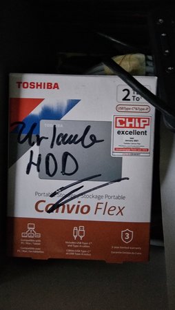

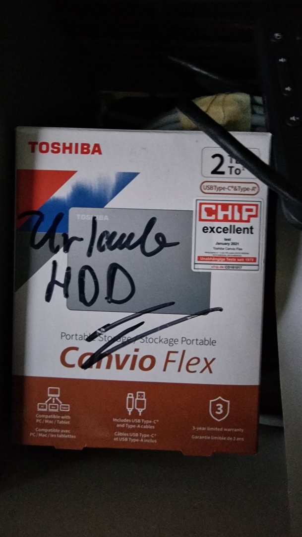

Thosiba hdd externe laufen mit USB bei mir am s22
Läuft damit.
