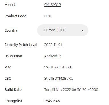

Die Build-Nr. des Updates ist bei mir S901BXXU2BVKC und nicht S901BXXU2BVKB, wie auf der Samsung-Seite beschrieben. Wäre auch ungewöhnlich, wenn beide November-Updates die gleiche Build-Nr. hätten.

Doch BVKB stimmt. Der CSC hat sich wie gesagt in BVKC geändert und die anderen Teile der FW auch. Das hat mich am Anfang auch gewundert.

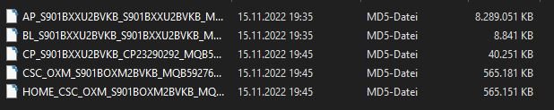

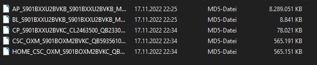

Vorher war PDA: BVKB und CSC: BVKB.......Nun ist PDA immer noch BVKB jedoch die CSC hat sich auf BVKC geändert. Ich habe beide Updates via SamFwTool heruntergeladen und beide sind auch in der Grösse Unterschiedlich. Also wird sich schon was geändert haben.

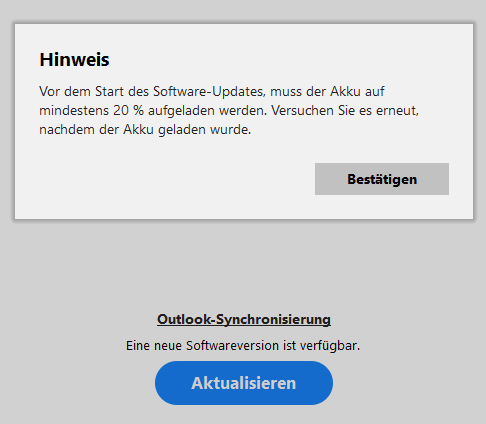

wollte das gerade testen.
Sicherung wurde erstellt, sind dort auch die App Daten abgesichert?
Aber ein Update will er nicht machen, trotz 100% Akkuladung meckert die software.
Schon mehr mal neuinstalliert und pc neugestartet, aber klappt nicht.
Bearbeitet von: kruemelgirl - Grund: Bildvorschau standardisiert, Gruß kruemelgirl
Das Update per Smart Switch klappt bei mir auch nicht.
