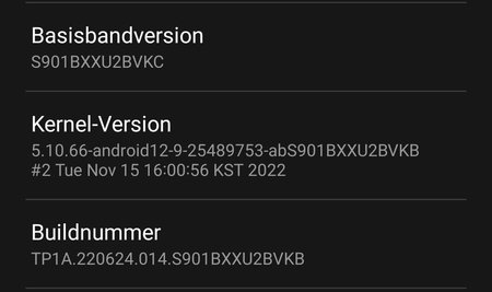

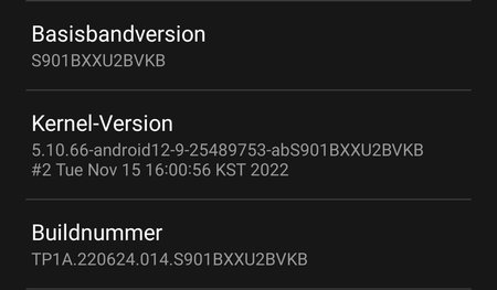

Ich habe gestern ein S22 in Betrieb genommen. Es war der Patch von August 22 drauf und es kamen insgesamt 3 Updates.
Das erste war ein kleineres Update. Das zweite war Android 13 und das dritte hatte glaube ich glaube um die 600 MB
Dann habe ich diesen Thread gesehen und mein S22 an Smart Switch gehängt und die neue Version installiert.
Aktueller Stand wäre dann:
Vor dem Update über Smart Switch war diese Version die aktuellste:

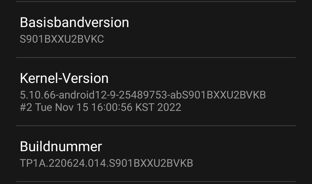

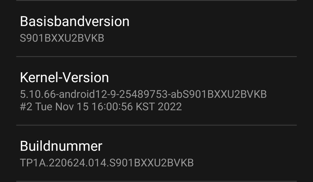

Da bin mal gespannt ob diejenigen (mich eingeschlossen) die das letzte Update über Smart Switch geladen hatten das Update auch OTA bekommen. Beim Ultra haben diejenigen es nicht OTA bekommen und über Smart Switch ist auch auch nicht verfügbar.
Reaktionen: Queeky
Hab gerade Mal bei meinem S22 geschaut und ich bekomme das Update nicht OTA rein. Smart Switch muss ich noch testen aber ich glaube das läuft genau gleich wie beim Ultra. Wenn man das letzte Update via Smart Switch gemacht hat bekommt man es erstmal nicht rein. Hilft dann vermutlich erstmal nur mit Odin flashen.
Edit: Smart Switch geht auch nicht
Last but not least hab ich mit Odin drüber geflasht und alles ist gut.
