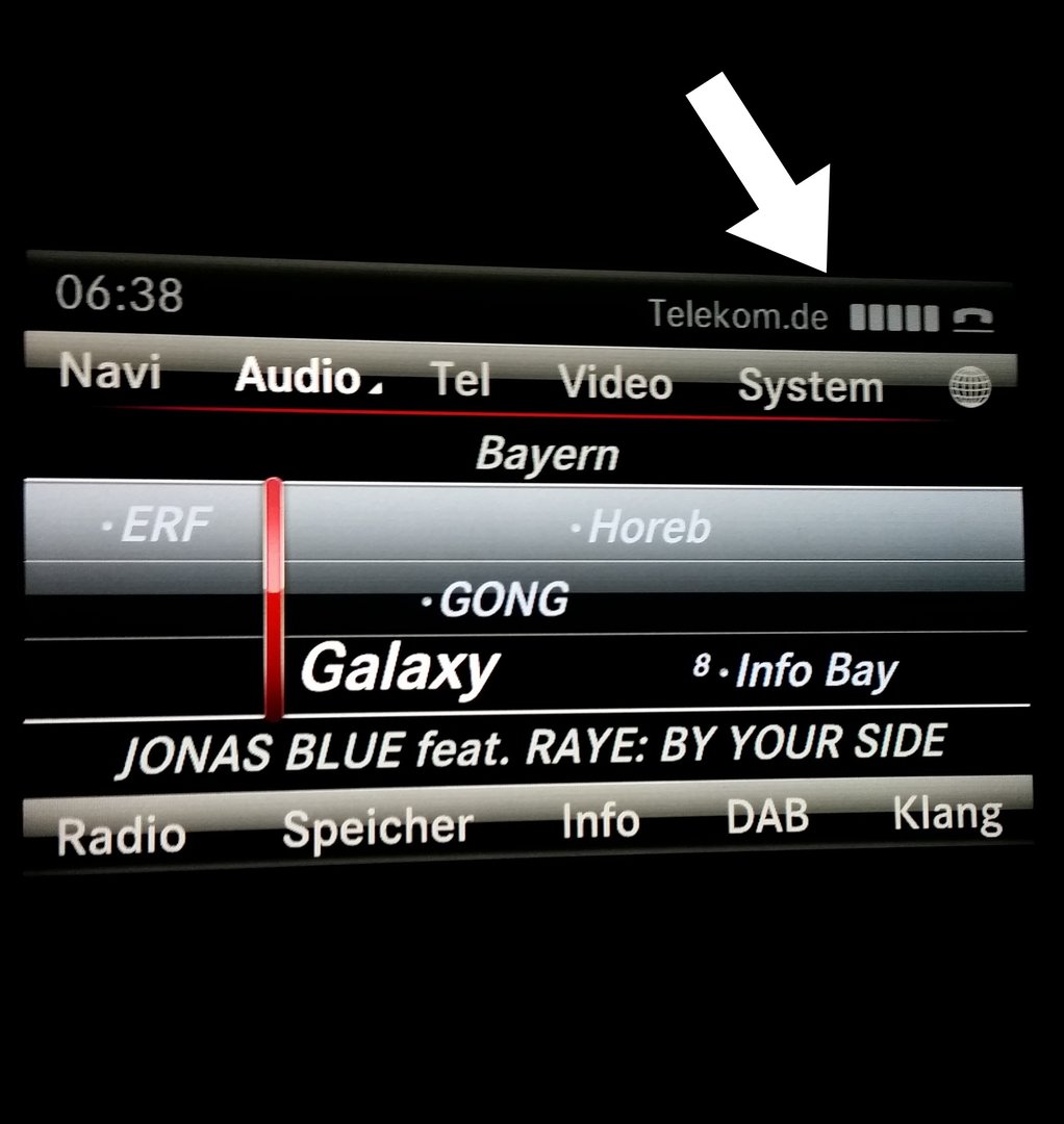

@marcodj
bei mir wird das immer angezeigt. Das ist dann nicht so cool.
Reaktionen: marcodj
