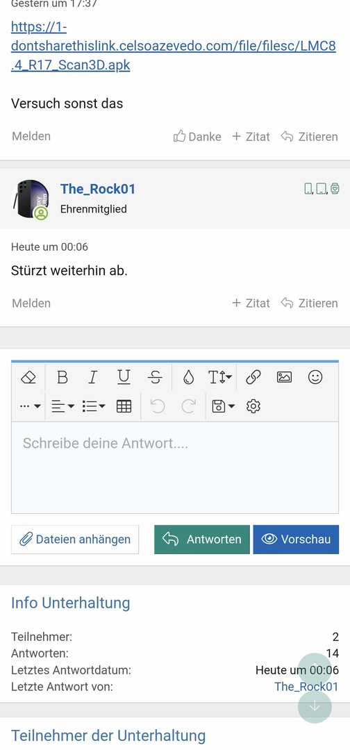

Ich bekomme die gcam nicht zum laufen, sie stürzt immer ab.
Habe diese Version genutzt.
Alles so gemacht wie beschrieben.

@The_Rock01
Neue Runde, neues Spiel!😜
Dafür zunächst alle GCam deinstallieren und den Ordner /LMC8.4 leer machen!!!
Dann hier:
Hasli: LMC8.4_R17
Da mal die Scan3D Variante runterladen und installieren und nicht starten!
Dann hier:
Working GCAM for S23 Ultra
Die LMC17v6 runter laden und in den Ordner /LMC8.4 kopieren.
Dann das Icon der LMC Camera gedrückt halten bis die Aufnahmeoptionen erscheinen und dann Video wählen!
Wenn die Camera gestartet ist, 3x mit dem Finger zwischen Auslöser und rechtem Kreis tippen bis der Configladerequester erscheint und da dann eine Configdatei importieren. Für Ultra eine mit "u"!
Oder all das nicht machen, und nur hier :
BigKaka: AGC8.4.300_V9.7
Die v9.7 samsung runter laden und installieren. Die sollte ganz ohne Config laufen.
