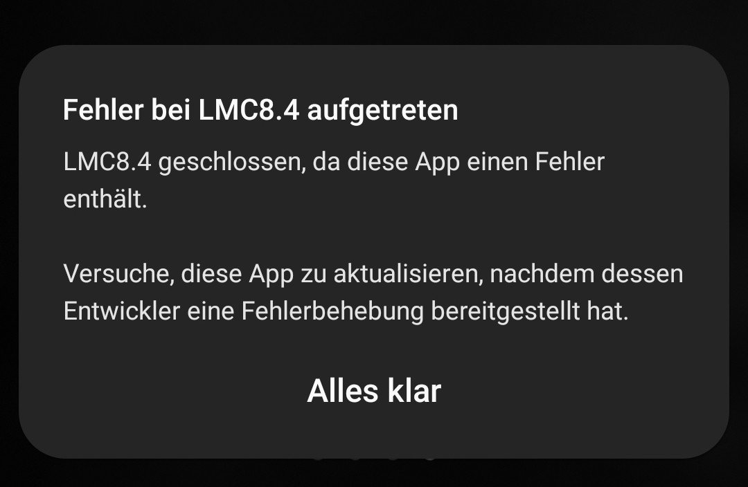

Hallo liebe Community,

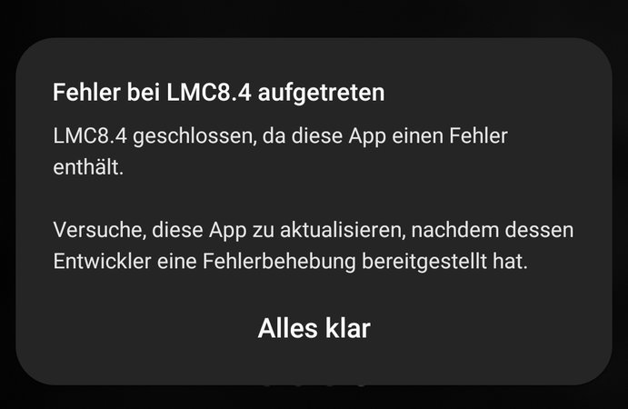

Ich habe gestern versucht die Gcam auf meinem S23Ultra zu installieren. Das ging eigentlich recht gut,aber die Cam ist mir immer wieder abgestürzt beim 3 mal tippen wie in der Anleitungkam nie eine Auswahl. Ist die Anleitung auf Seite 1 noch aktuell, oder gibt's mittlerweile eine neuere bzw. andere?Wäre für jede Hilfe dankbar da ich am Samstag die Gcam auf dem S23Ultra haben möchte. Habe genug von der Stock cam.Habe auch cache geleert ohne Erfolg
Du musst die App durch langen Druck aufs Symbol und der Auswahl "Video aufnehmen" das erste Mal starten.
Reaktionen: supafly99
