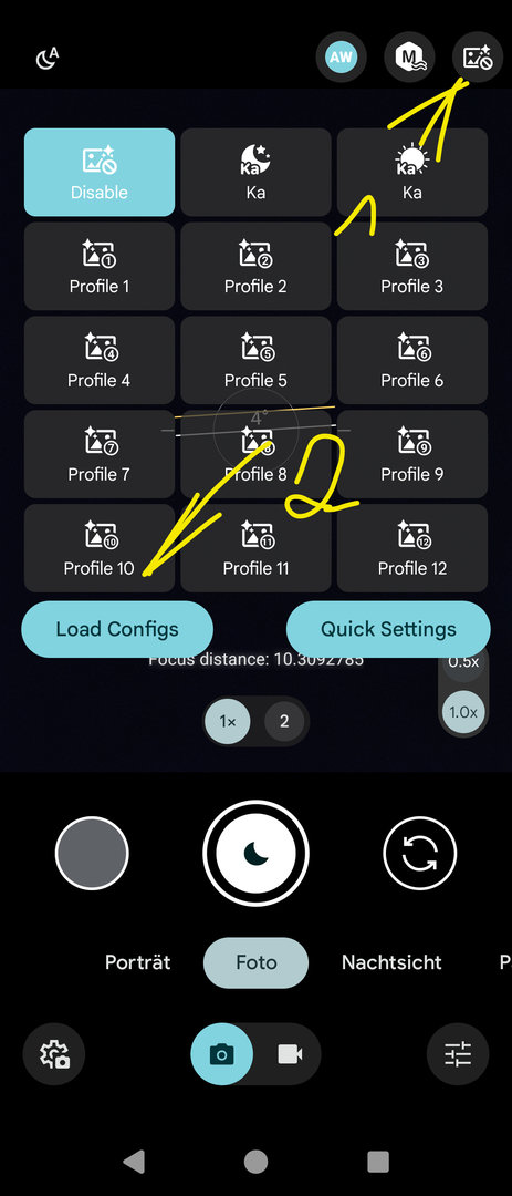

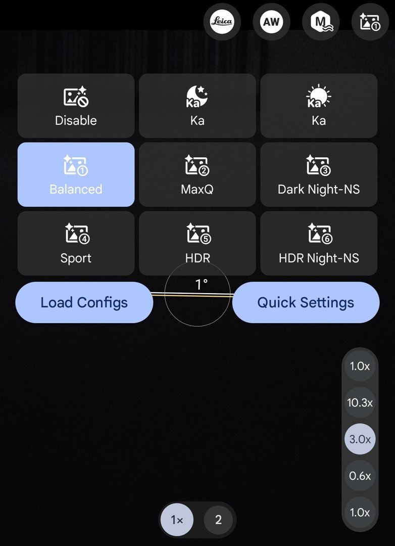

Wenn die JavaSabr Config richtig geladen wurde, kann man das oben rechts mit dem rechtesten Zeichen sehen.
Wenn man da tippt, gehen die Schnelleinstellungen auf. Sind es 9, passt es! Sind es mehr, ist die falsche Config geladen.
Reaktionen: Catdroid und stefan-do
Bei mir sieht es genau so wie in dem hier nochmal gezeigten Screenshot von Dir aus, also 12 Felder, dann wäre es wohl falsch.
@Catdroid
Das ging schief! So sollte es eigentlich aussehen.
Schade, ich denke dass ich es dann mit der 9.1 lasse. Es sieht zwar interessant aus, aber wenn dann Fehler drin sind, doch blöd. Diese hellblauen Felder sind zu Beginn 12, und müssen nach erfolgreichen Laden config auf 9 reduziert erscheinen, wenn ich es richtig verstanden habe.

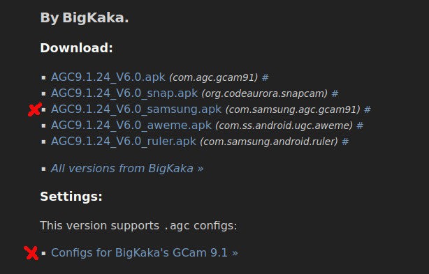

Habe noch 3 Versuche gestartet, bleiben 12 Felder. Das Programm findet dummy Ordner nach Freigabe Berechtigungen und auch so die Daten für config. Jetzt ist mir aber aufgefallen, dass im Link V6 steht, die rot angekreuzten Links für App und configs habe ich für meine Versuche verwendet, könnte es daran liegen? Der Aweme lies sich nicht installieren.
Die Samsung Version sollte genommen werden, obwohl auch die Aweme Version läuft. Wenn es Probleme gibt, alles runter und neu beginnen.😉
Im ersten Eindruck sah alles funktionierend aus, aber eben 15 Felder anstelle der 9

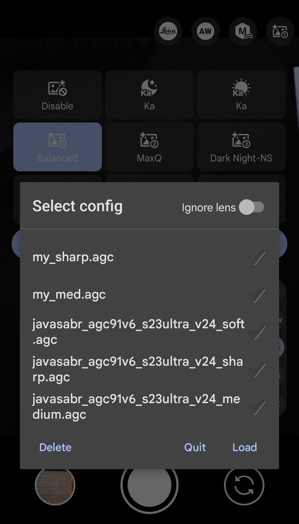

@Catdroid Du musst aber auch eine der Java-Configs anwählen, sprich drauftippen so dass ein grünes Häkchen dahinter ist und dann auf Load gehen.
Dann funzt das auch. Vorausgesetzt du hast die ganzen Configs (Noise etc) im vorigen Step auch richtig importiert. Bei mir war für die ganze Aktion auch kein Dummy-Folder und irgendwelche besonderen Berechtigungen notwendig.

@blowfly hat das Feld mit den hellblau gezeigten Einstellungen dann bei Dir nur 9 Felder? Egal was ich versuche, bei mir bleiben es 15 Felder, obwohl die config mit oder ohne dummy Ordner gefunden werden.

@Catdroid Hat bei mir wie bei den anderen auch nur 9 Felder. LMC8.4 hab ich auch noch drauf, absolut keine Probleme. Wüsste auch nicht wieso, die App läuft ja nicht ständig im Hintergrund. Und Akkuverbrauch schon gar nicht, da scheint irgendwas mächtig verbastelt bei dir zu sein.
