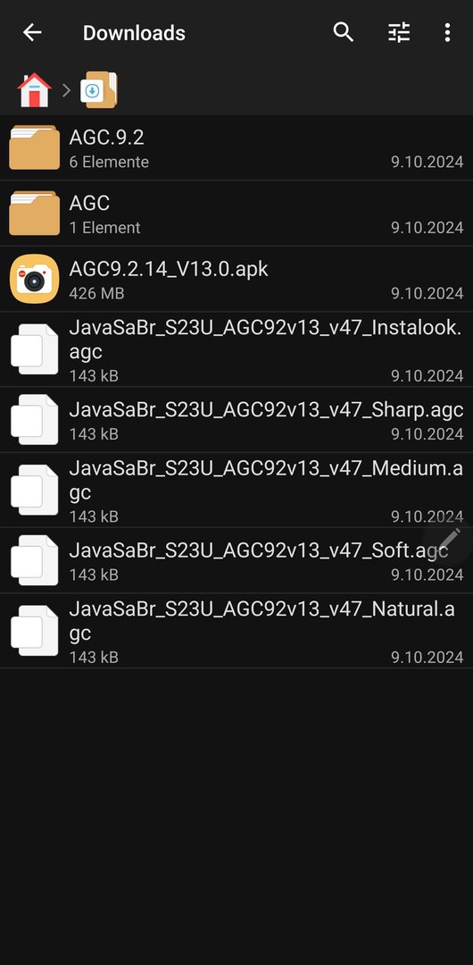

Doch gefunden unter "Kamera“
Wenn ich die Config-Dateien laden möchte, stürzt GCam sofort ab.
Die AGC Gcam bittet um "Zugriff auf alle Dateien", inkl. lesen, ändern, löschen. Hast du diese gewährt?
Ob man dieses gewähren will, muss natürlich jeder selbst wissen ;)

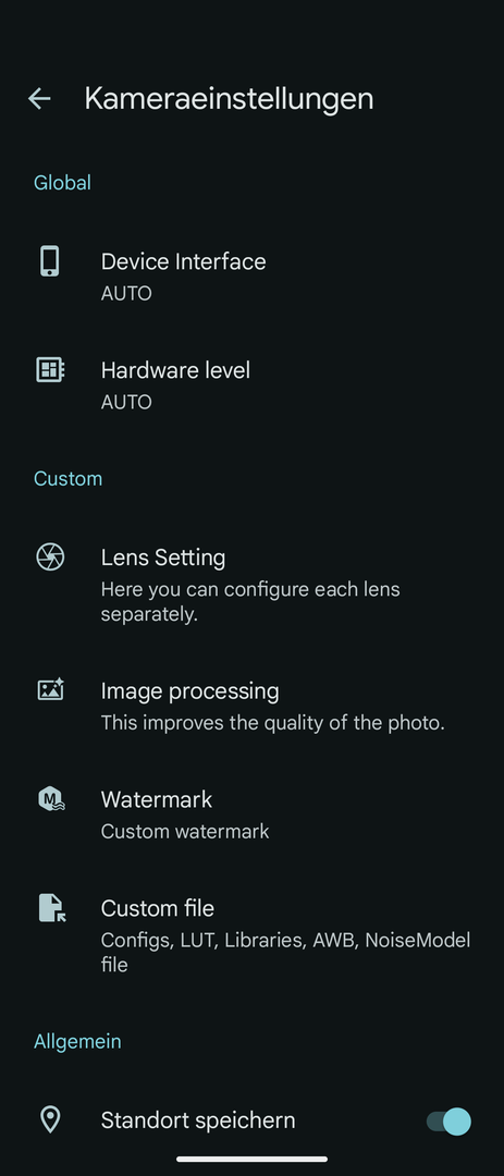

Bei meiner Gcam (AGC 9.1) für das S23 unter: Image Processing - Exposure -
bei Brightness den Wert einstellen in kleinen Schritten (kleinerer Wert = heller, also 0,73 bedeutet hellere Belichtung als 0,75)
Vielleicht findest Du diese Einstellung auch in Deiner Gcam-Version)

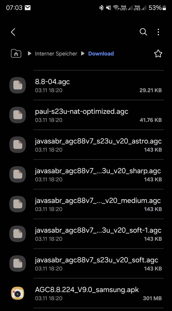

mal eine Frage and die Gcam Anwender hier,welche Gcam mit welchen Configs findet ihr aktuell am besten oder verwendet ihr?Bei der AGC hat man den Vorteil den AGC Toolkit dazu zu verwenden.Ich habe in den letzen Tagen diverse AGC Cams und LMC verwendet aber ich habe einfach weder das Wissen noch die Zeit im Einstellungsjungel rumzuspielen.Ich möchte im Prinzip gan einfach die Cam öffnen und abdrücken.aber jedes mal sind die Fotos sehr oft zu dunkel oder die Farben zu matt,ich weiss dass es Tonnenweise Luts gibt.Ich betrachte die Fotos fast ausschliessich auf dem Handy,und nicht auf dem Laptop oder TV.

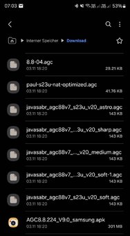

eine Frage an die Gcam user.Habe endlich eine Gcam mit den passenden configs gefunden.allerdings fangen die Bilder bei low light schnell an zu rauschen.kann mir da vielleicht jemand helfen,habe auch schon diverse luts ohne ànderung probiert.
im Moment habe ich die javasabr..............v20sharp am laufen.

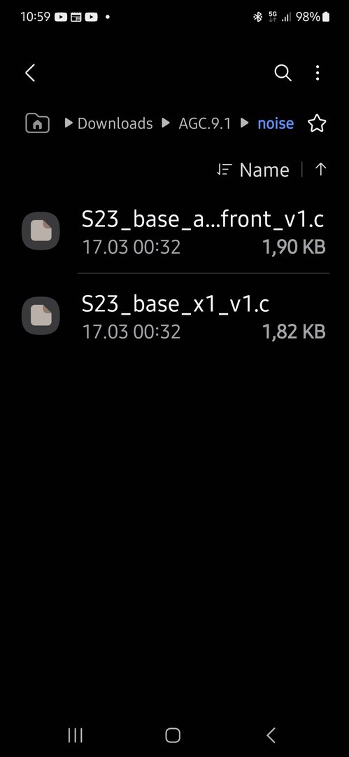

Bei meinem S23 gab es für die Gcam neben den passenden Configs auch ein Noise-Model, welches ich mit installiert habe, danach kein Problem mit Rauschen... Ist eine kleine Datei mit der Dateiendung .c
Nachdem Du das noise model in den Downloads hast, gehst Du in die Einstellungen der Gcam, dort zu Costum file, ganz unten bei Noise model auf Import Noise Model und dann das Noise model aus dem Downloadsordner anwählen.

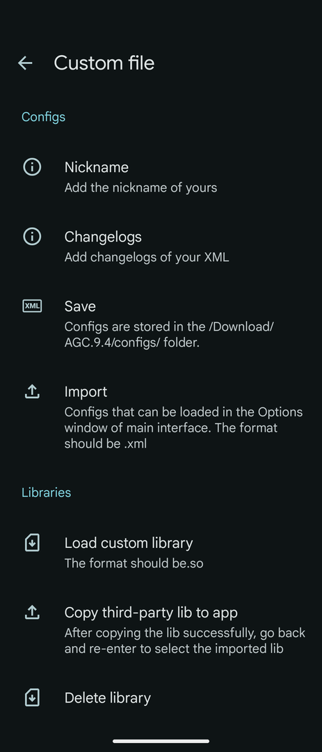

Wenn ihr genug rumgepfriemel habt und eure Einstellungen sichern wollt, so kann man das unter Einstellungen/ config oder custom file tun!
So können auch parallel Testsetups erstellt werden.
Hier z.B. BigKaka 9.4.24

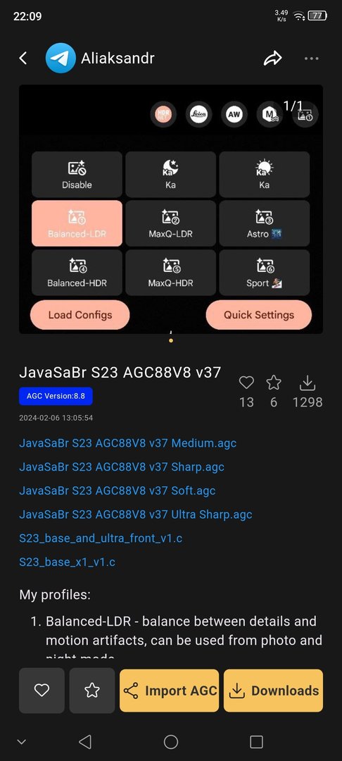

ich habe die agc 8.8 und im noise ordner ist nichts.wie man sie lädt weiss ich aber wo findet man noise files?
@supafly99 Im AGC Toolkit
