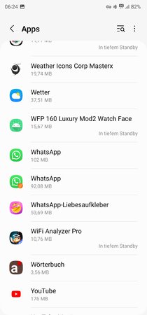

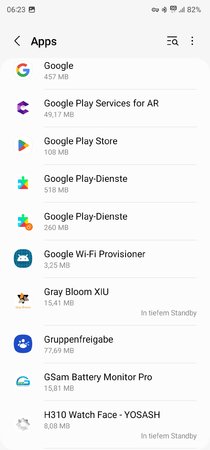

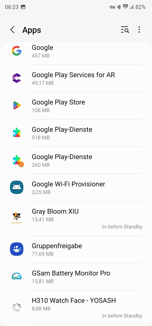

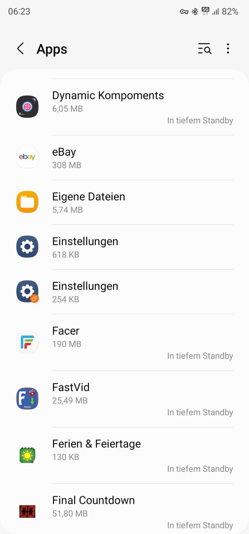

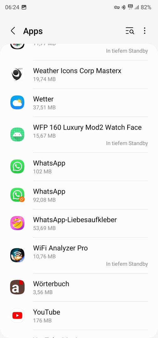

Seid dem März Update habe ich doppelte Einträge in den App Einstellungen und komme nicht mehr ins Recover Menü.

@Benny100 Hast du in den "Einstellungen > Erweitere Funktionen > Dual Messenger" vielleicht WhatsApp aktiviert?
Reaktionen: spezii, new(butnot)bie und marcodj
@Benny100 Nutzt du zufällig den Dual Messenger? Ich meine dadurch werden manche Apps doppelt angelegt.
Reaktionen: new(butnot)bie und marcodj
Hast du eine Dual Sim?
es ist auf jeden fall dual messenger aktiv bei benny das sieht man an whatsapp und dem roten ringen dran genauso wie bei dem google play diensten
Reaktionen: junkyde und new(butnot)bie
@marcodj An Dual SIM liegt das nicht. Ich habe auch 2 im Gerät und kenne das Verhalten bei @Benny100, wenn man die Dual Messenger Funktion aktiviert. Schaltest man das wieder ab, verschwinden auch die doppelten Einträge mir dem orangen Kringel wieder.
@handyprayer
Stimmt. Du hast Recht.
Dann ist nur die Frage warum er es aktiviert hat oder ob es durch das Update irgendwas vehauen hat und es vom Update aktiviert wurde.
Reaktionen: handyprayer
Ok dual messenger deaktiviert jetzt nur noch einmal da.Aber Google Dienste und Einstellungen immer noch 2mal.
Habe nur eine Sim drin!
Hast du denn zufällig irgendwelche Einstellungen geändert nach dem Update? Neue Apps installiert ect.?

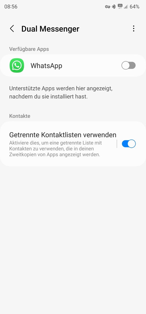

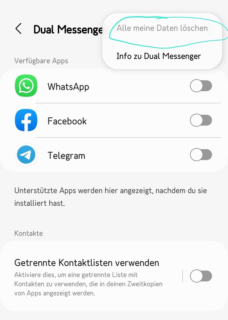

@Benny100 Hast du da einfach nur WhatsApp ausgeschaltet? Dann versuch mal über die 3 Punkte oben rechts alle Daten zu löschen?
Reaktionen: Benny100 und marcodj
Ok klappte riesen Dank an alle.:)

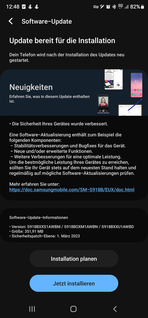

Endlich eingetroffen
