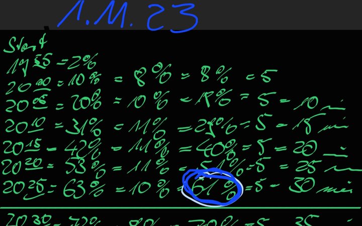

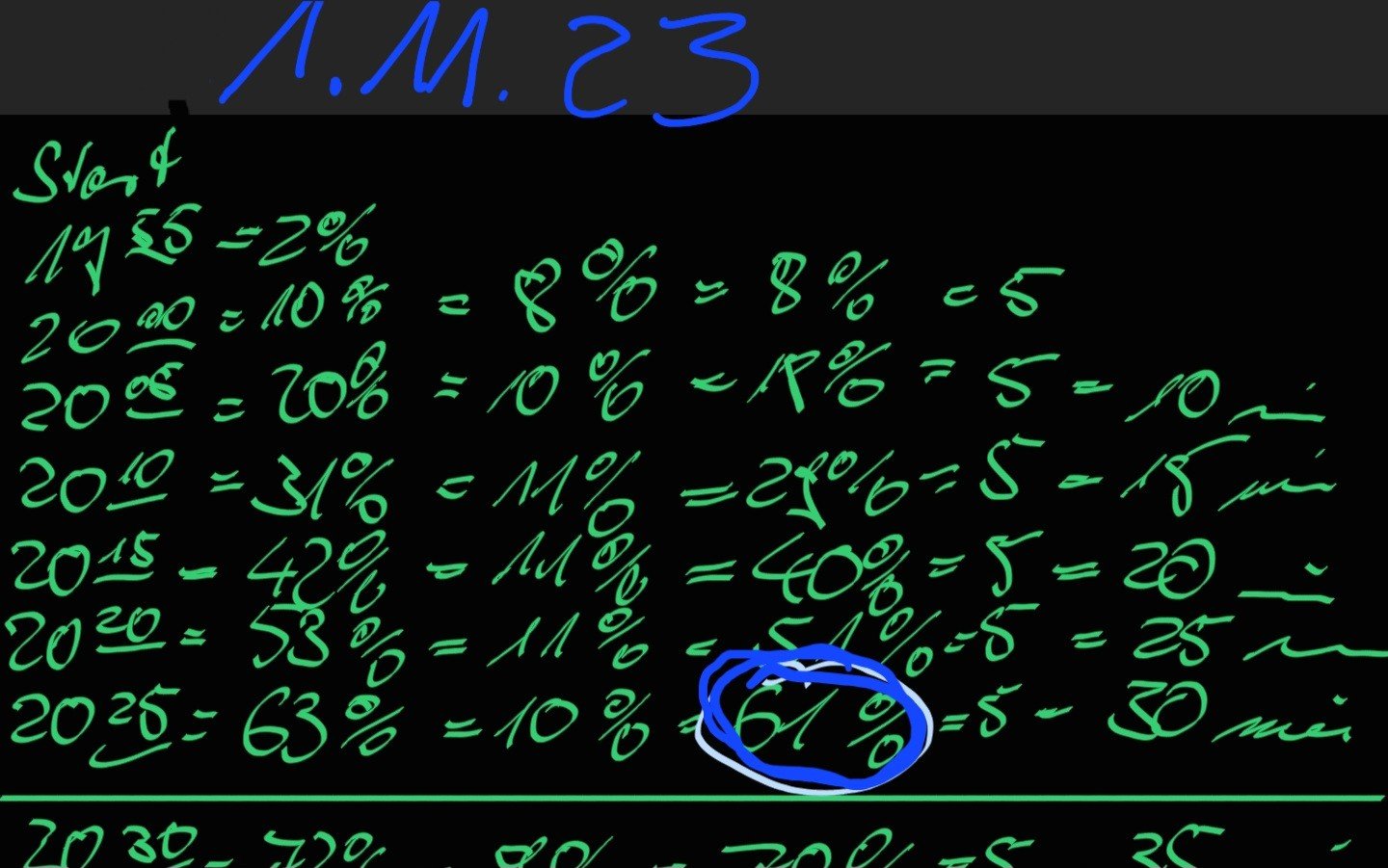

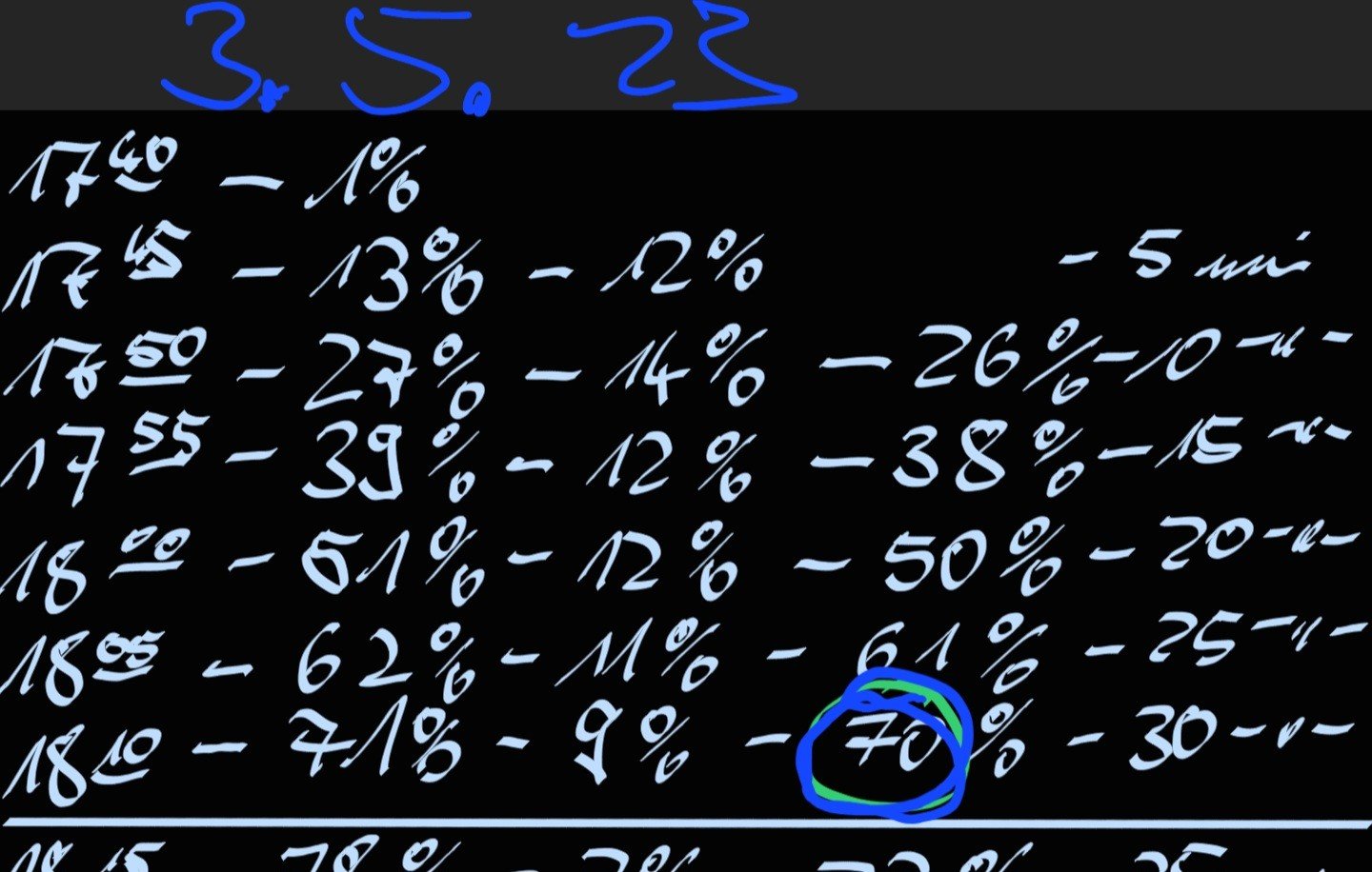

@screeeammit A13 habe ich ca. 70% in der ersten halben Stunde geladen und jetzt mit A14 sind es nur noch ca. 60%.
Ich glaube die 45Watt am Anfang werden garnicht mehr erreicht.
Ich habe kein Messgerät aber die Zeiten sind ja auch Aussagekräftig genug.
