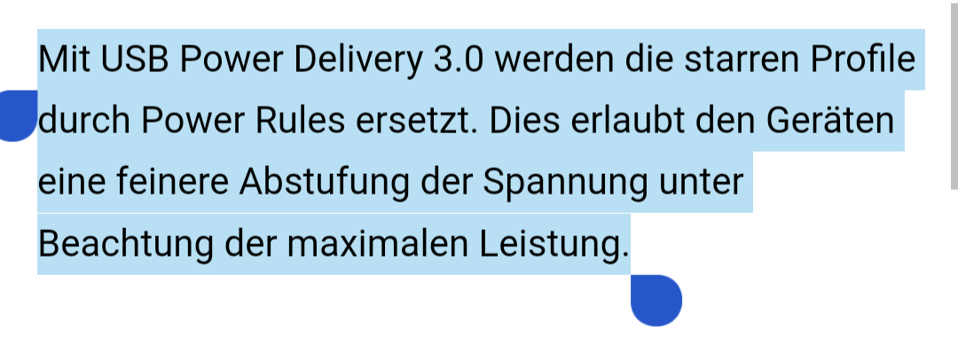

PD 3.0 ist PPS.
Universal Serial Bus – Wikipedia
Dann ist es auf Wikipedia falsch beschrieben.
