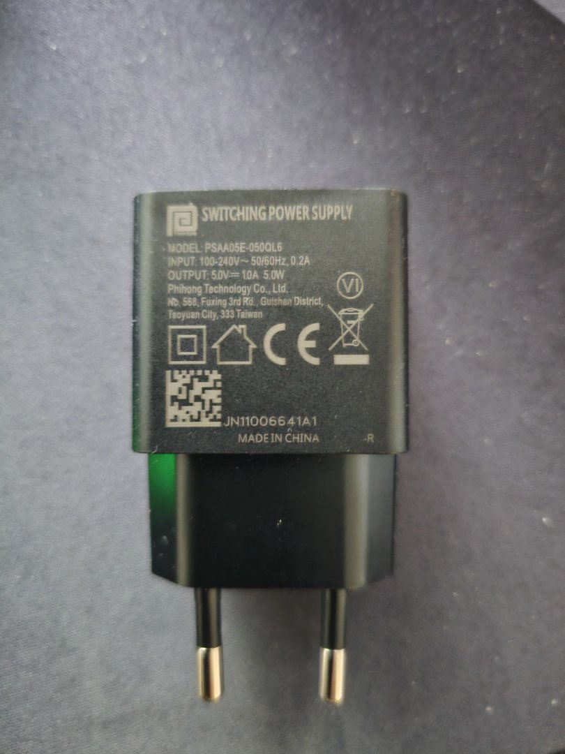

Das ist dieses Netzteil.
Lag dem Mobilteil meines Dexcom G7 Sensor bei.
Funktioniert aber an der Ladestation gut. Nutze ich aber nur über die Nacht hindurch.
ggf. liefert es etwas mehr Leistung als drauf steht.

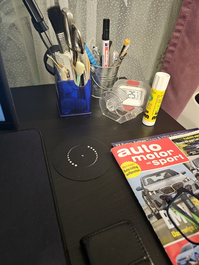

Klappt gut mit dieser Ladestation und das Handy wird mit dem drauflegen schnell und auch direkt erkannt. Mit der Maus geht es nicht, wahrscheinlich unterstützt diese diesen Standard nicht. Ist aber nicht schlimm, die kann ich auch per Kabel aufladen.
Meine Tischplatte ist 30,4 cm dick und deshalb musste ich auch den schwarzen Aufkleber drauf machen, da dieses von hinten eine Spule hat und das Signal etwas verstärkt. Es wäre noch ein durchsichtiger Aufkleber dabei gewesen, was mit einer Tischplatte von bis zu 2 cm verwendet werden kann. Schnellladen geht damit aber nicht, aber das brauche ich auch nicht.
Reaktionen: uwet1
Nachtrag: Das Ladegerät funktioniert gut, auch mit dem Huawei Mate 20 Pro von meiner Ehefrau. Die Handys werden dabei etwas warm, was ich so noch als normal empfinde. Habe mal mit meinem Handy die Temperatur der Batterie gemessen und hierbei habe ich um die 40 °C erreicht.
Das Ladegerät unter dem Schreibtisch wird aber verdammt heiß, so heiß, dass ich meine Finger nicht über längere Zeit dran halten kann. Ich würde mich daran zwar nicht sofort verbrennen, aber nach ein paar Sekunden wird es dann zu heiß und ich muss loslassen. Es ist auch nichts Unbekanntes, dass die Magnetspulen heiß werden, daher haben manche Ladestationen sogar Lüfter mit integriert.
Die Halterung ist sehr dünn ausgefallen und da ich eine bestimmte Position haben wollte, ist einer der gebogenen Seite beim zweitem Abziehen des bereits angeklebten Halter gebrochen. Habe es notdürftig geflickt, aber ich habe mir jetzt nun einen Passivkühler bestellt und ein paar Winkel. Damit werde ich mir eine eigene Halterung daraus machen. Einen USB 5v Adapter für Lüfter habe ich mir auch dazu bestellt, da ich noch ein paar Lüfter herumfliegen habe. Aber ich denke, der passive Kühler wird bereits ausreichen, da ich ihn mit den Massen 120x70x30 mm bestellt habe. Das Ladegerät ist 100 mm im Durchmesser (Rund). Mit meinem Kühler wird jeweils auf beiden Seiten das Ladegerät etwa 1,5cm mit der Rundung überstehen.
Habe die Temperaturen nochmals gemessen und die Batterie des S23U und Mate 20 Pro erreichen um die 38 - 40 °C. Das ist so weit auch in Ordnung. Am Ladegerät unter dem Tisch habe ich auch mal ein Temperatursensor angeklebt und erreichte 57 - 61 °C. Natürlich fühlen sich 57 - 61 °C schon sehr heiß an, denn in solch warmes Wasser würde man auch nicht baden wollen. :1f606:
(max. 61 °C)
Die Temperatur geht daher für ein Elektrogerät in Ordnung, denn Elektrik erzeugt halt auch eine Abwärme. Die Halterung muss ich ehe neu machen, dann wird es auch stabiler. Bin kein Freund von geflickten Sachen. :D
Daher baue ich mir eine neue Halterung mit dem Passivkühler und der sollte auch bereits was bewirken. Einen Lüfter möchte ich nicht zwingend mit dran haben, der dann ständig läuft. Klar, ich könnte noch ein Schalter mit anbauen, aber das wäre mir dann auch wieder lästig mit dem ein und ausschalten. Eine Lüftersteuerung ist natürlich auch möglich, aber der Aufwand und die Kosten dazu lohnen sich nicht.
Möchte jetzt auch kein großes Ding draus machen und finde bereits diesen Umbau mit dem Kühler etwas lästig. Die Temperaturen habe ich jetzt auch gemessen, weil ich einen Vergleich haben möchte. Dann kann ich besser ersehen, ob der Kühler was gebracht hat.
Diese Temperatur, was das Ladegerät erzeugt, wirkt sich auch nicht so intensiv auf das Handy aus, weil meine Tischplatte hohl ist und Luft kein guter Wärmeleiter ist. Hatte mal solch eine Tischplatte durchgesägt und gesehen, dass sie nur aus einem Rahmen und Querstreben aus Holz besteht und der Zwischenraum aus einem Wabenartiges Geflecht besteht.
