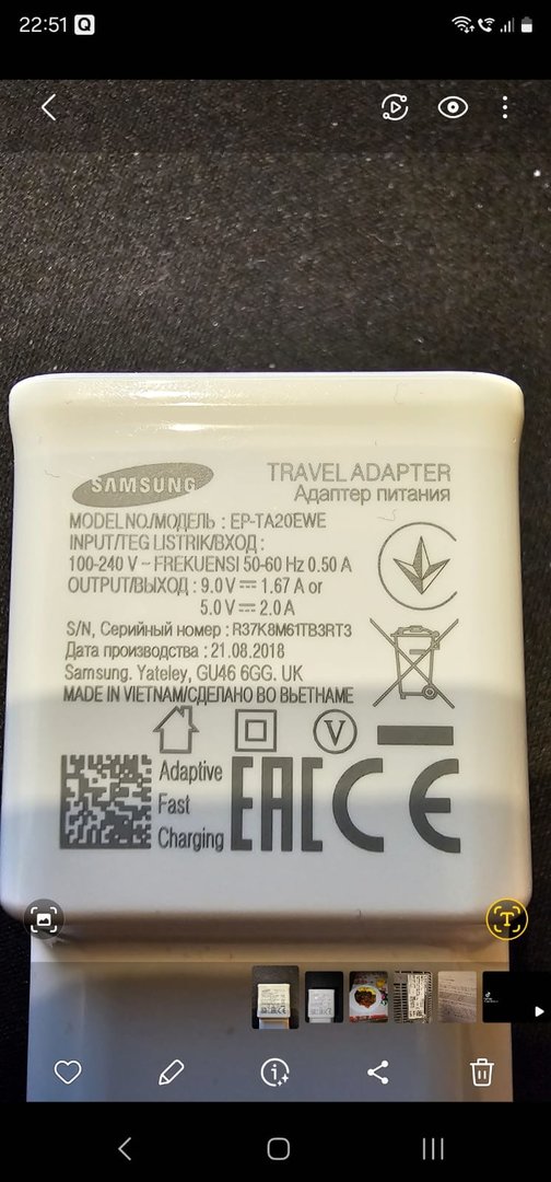

Ich beschäftige mich auch die ganze Zeit mit der Frage des Schnellladens meines S23U. Ich benutze noch ein Kabel inklusive Netzteil vom Galaxy Tab S4 und da steht auch da beim Laden Schnellladen aber das kann ich mir irgendwie nicht vorstellen das das mit45Watt lädt zumal am Gerät USB-A verbaut ist. Und die Zahlen auf dem Adapter sagen auch nix darüber aus. Habe mal ein Bild angehangen.

das Ladegerät auf dem Bild hat "nur" normale 15W Schnellladung, die ggf. so nicht mal vom S23 Ultra ausgereizt wird, da alter Ladestandard über USB-A
