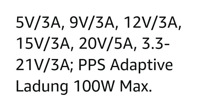

@t0m2k
Komme mit Ugreen-Ladegerät 100W nicht über 25W Ladestrom. Das Kabel hat auch 100W.
Reaktionen: t0m2k
@borderline
Kann das Ladegerät 5A bei 9V?
Schreib uns am besten mal direkt die genaue Bezeichnung des Netzteil
@maik005
Offensichtlich nicht.
