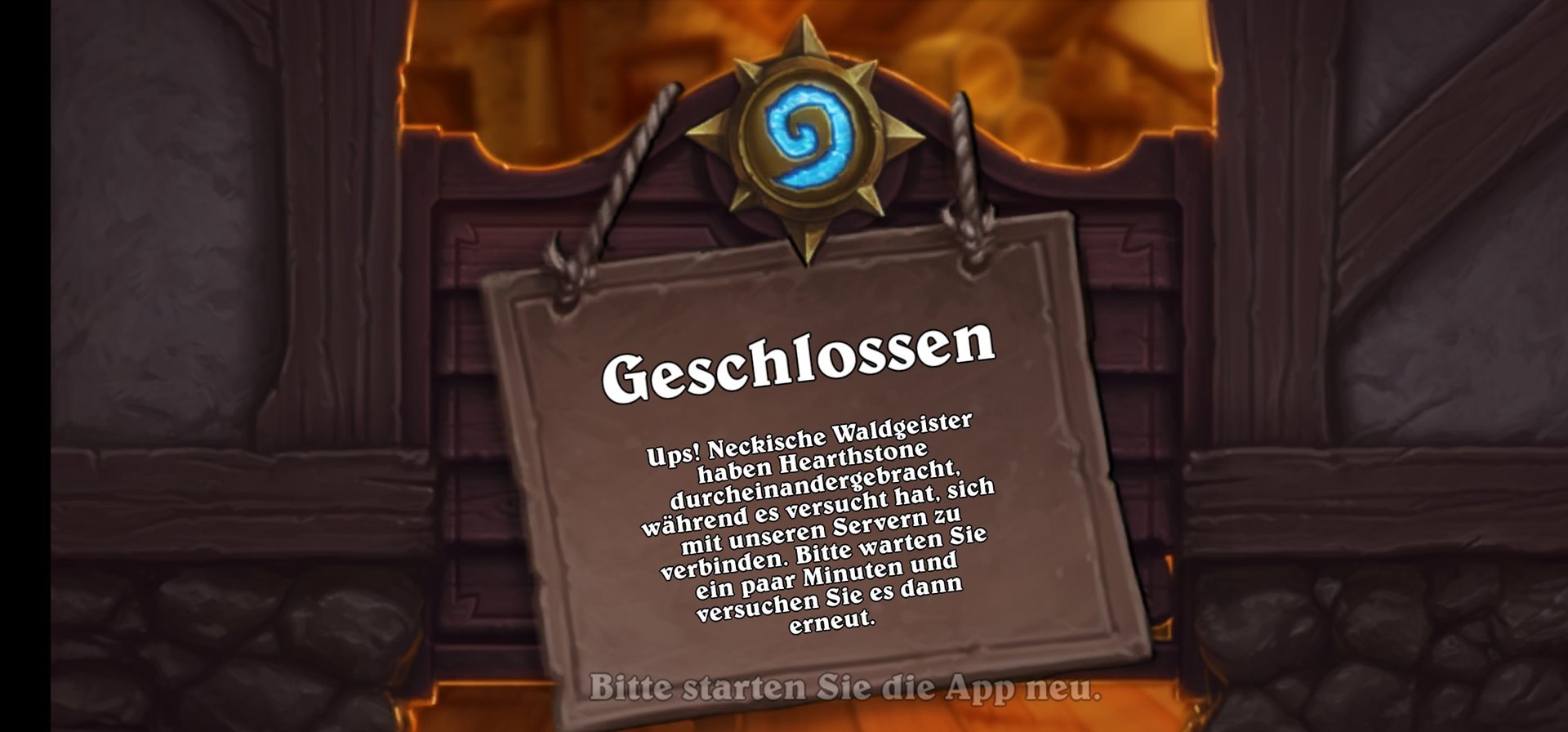

Also seit dem letzten normalen Update in Kombination mit dem Systemkonfigurationsupdate gehts richtig bergab. Ständig melden Apps Verbindungsabbrüche, zum einen die "normalen" Infos, dass über WLAN keine Verbindung aufgebaut werden kann, zum anderen ist jetzt aber auch kein zocken mehr über mobile Daten möglich. Ich fliege regelmäßig aus verschiedenen spielen von verschiedenen Herstellern raus, sowohl über 5g als auch über WLAN.. irgendwas läuft da richtig falsch
Nach einem Neustart geht's dann für 5 min und der Spaß beginnt von vorne..

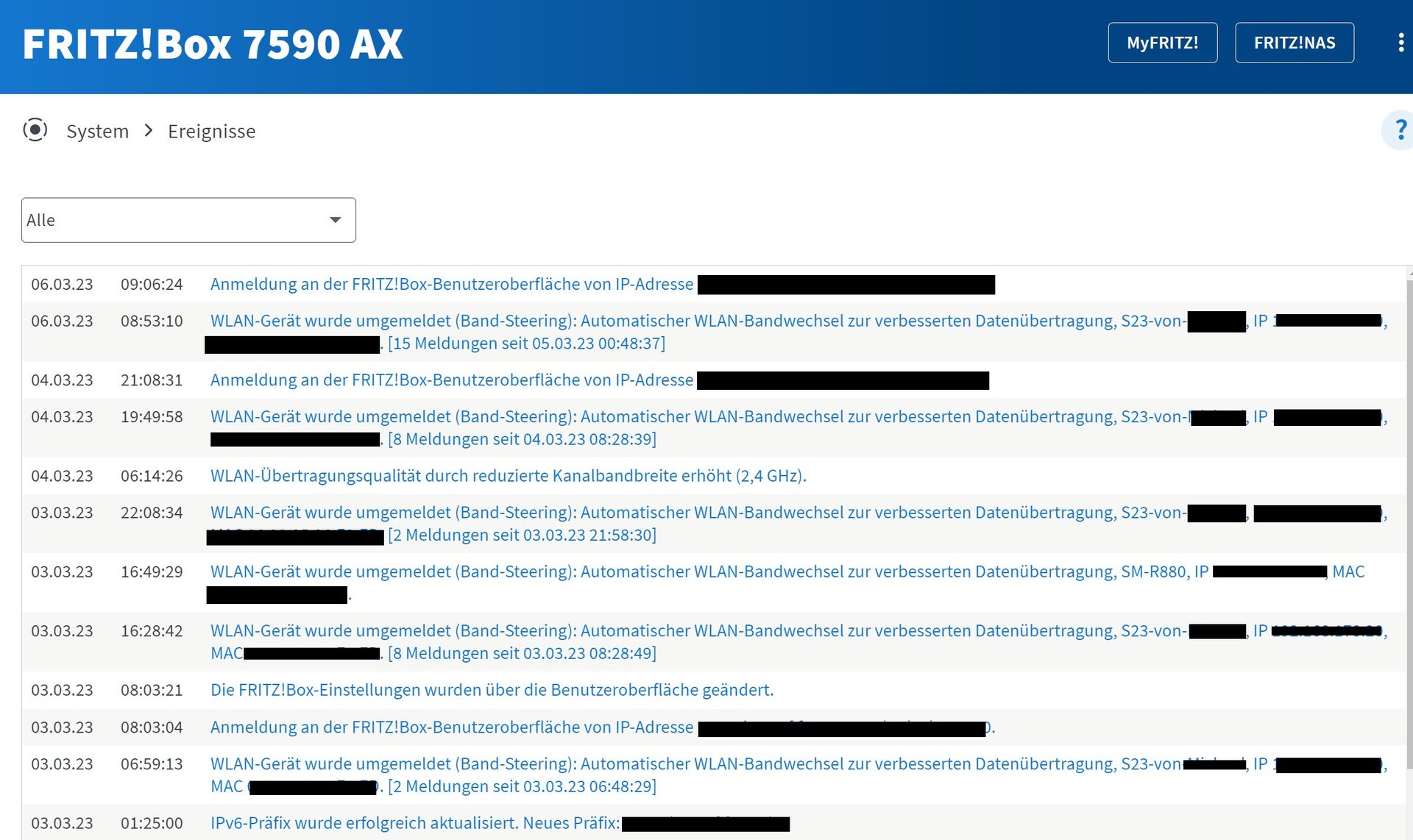

Schaut bitte auch in eure Fritzbox History. Also für die Leute die eine haben. Manchmal merkt man das gar nicht immer da die Abbrüche bei manchen Geräten nur sporadisch auftauchen. Bei mir zb überwiegend Nachts. In der History seht ihr dann die ganzen An und Abmeldungen. Btw. Den Mobilfunk lasse ich zuhause meistens deaktiviert von daher kann es damit eigentlich nichts zu tun haben. Dazu kommt halt das andere Geräte(ebenfalls über wifi 6) hier im Haushalt keinen einzigen Abbruch haben. Es war nur das S23 Ultra.
von Abbrüchen finde ich da nix, es werden lediglich Ummeldungen (WLAN Bandwechsel aufgeführt), habe hier noch die History der letzten 3 Tage als Screenshot beigefügt:
