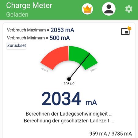

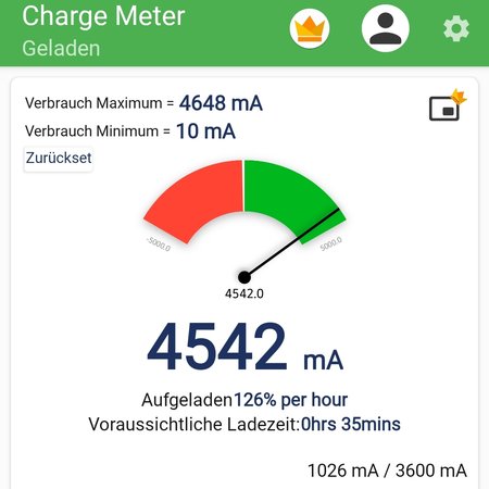

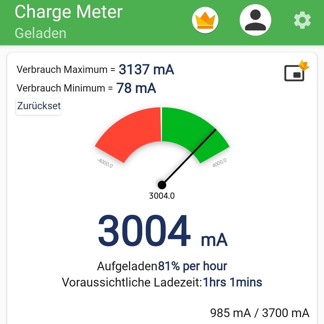

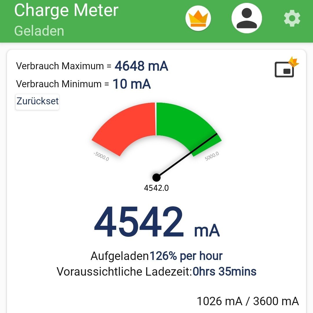

Als frischer S23 Besitzer habe ich mal testweise alle Ladegeräte die ich so Zuhause habe angesteckt und dokumentiert.
Testaufbau
S23 mit 25% Akkukapazität und 31 Grad Temperatur, Akkuschutz auf 85% aktiv.
Stromkostenmessgerät zur Erfassung der Eingangsleistung.
Charge Meter App zur Anzeige des Ladestroms
Voraussichtliche Ladezeit bis 85% laut Anzeige auf dem Display

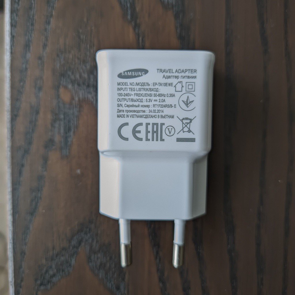

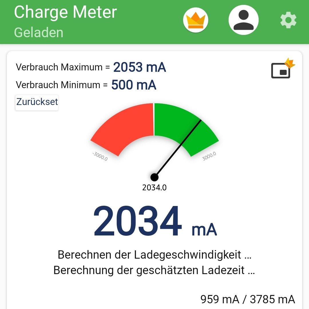

Netzteil 1
10W Samsung USB-A
Leistungsaufnahme 11,7W
Ladestrom 2A
Ladezeit bis 85% = 1 Std 19 Min

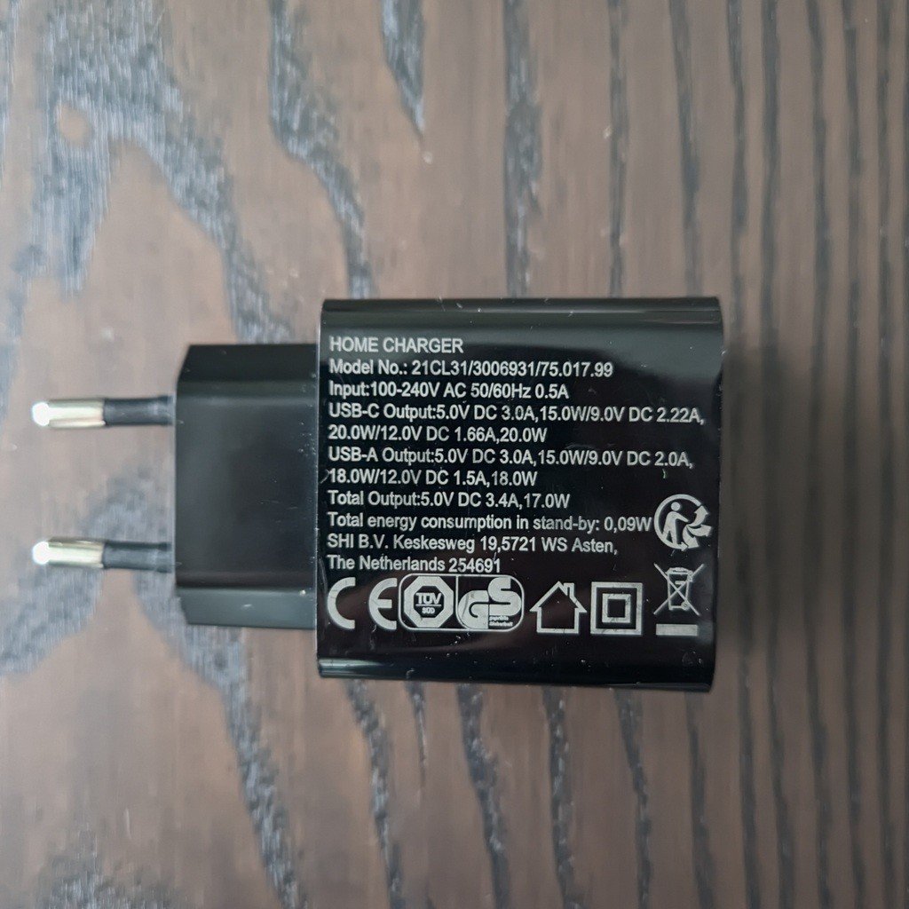

Netzteil 2
ReLoad 20W USB-C PD
Leistungsaufnahme 16,8W
Ladestrom 3,1A
Ladezeit bis 85% = 48 Min
Netzteil 2a
ReLoad 18W USB-A QC
Ladestrom 3A
Ladezeit bis 85% = 49 Min

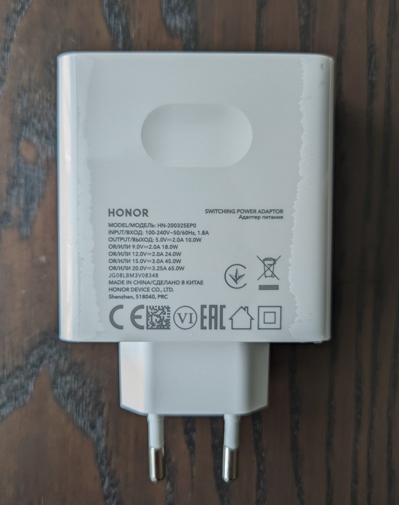

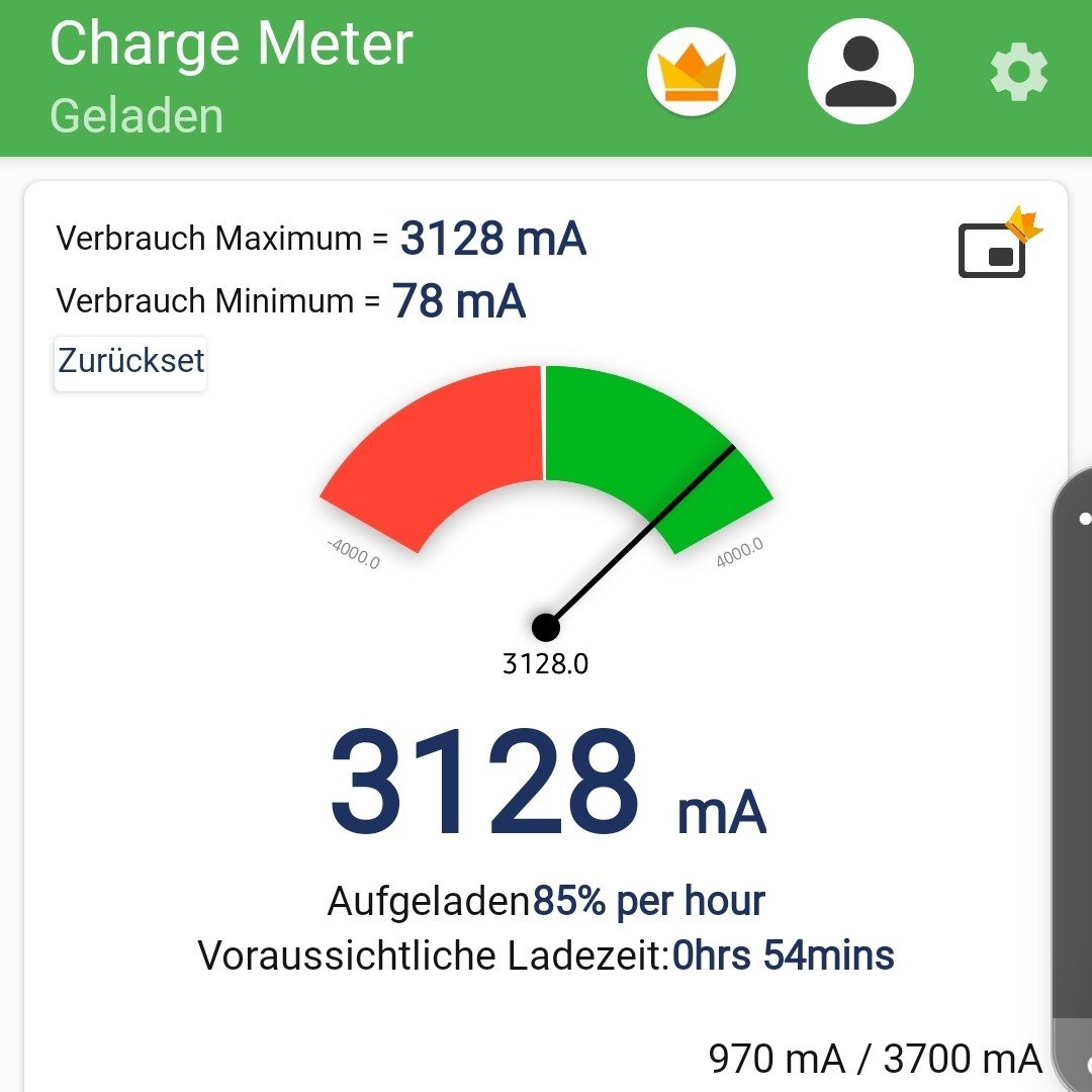

Netzteil 3
Honor 65W USB-C PD
Leistungsaufnahme 25W
Ladestrom 4,5A
Ladezeit bis 85% = 37 Min

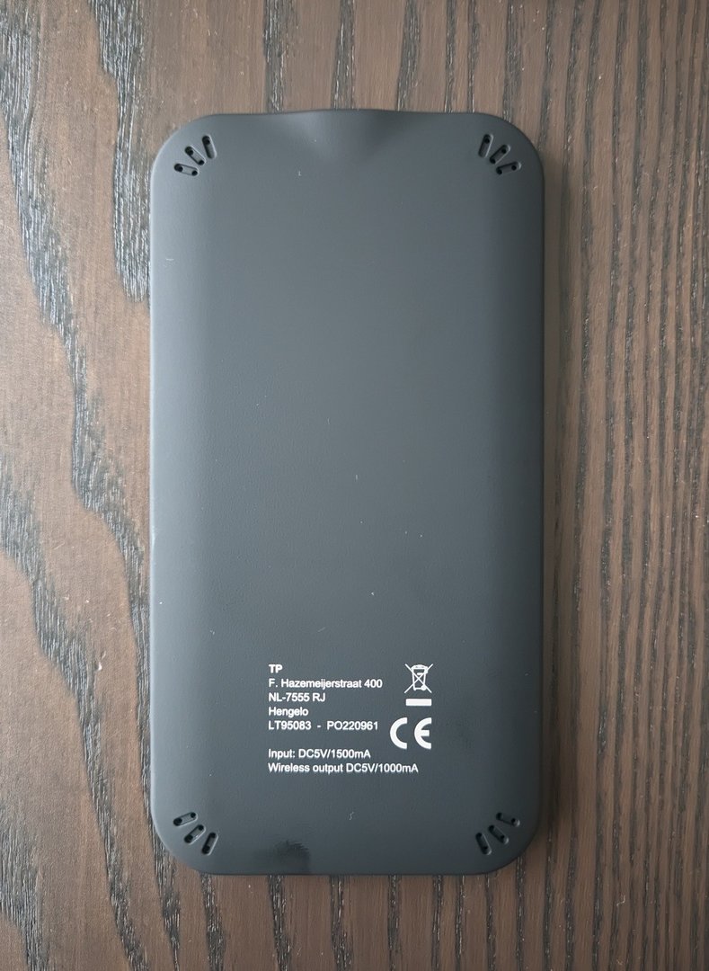

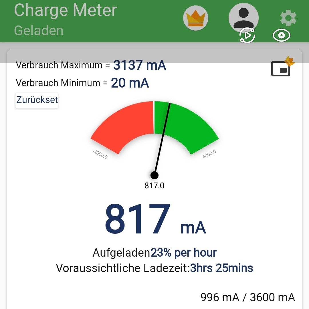

Netzteil 4
NoName 5W QI Lader
Leistungsaufnahme 8W
Ladestrom 800mA
Ladezeit bis 85% = 2 Std 42 Min
