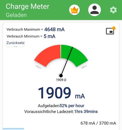

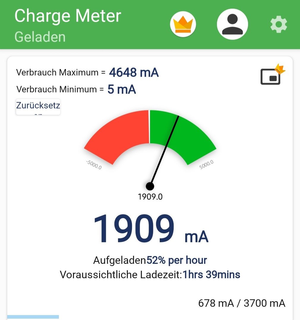

Schaltet man Schnellladen in den Akkueinstellungen ab wird wie es aussieht mit maximal 2A geladen.
@Chefingenieur
Ca. 10W / 5V/2A könnte passen.

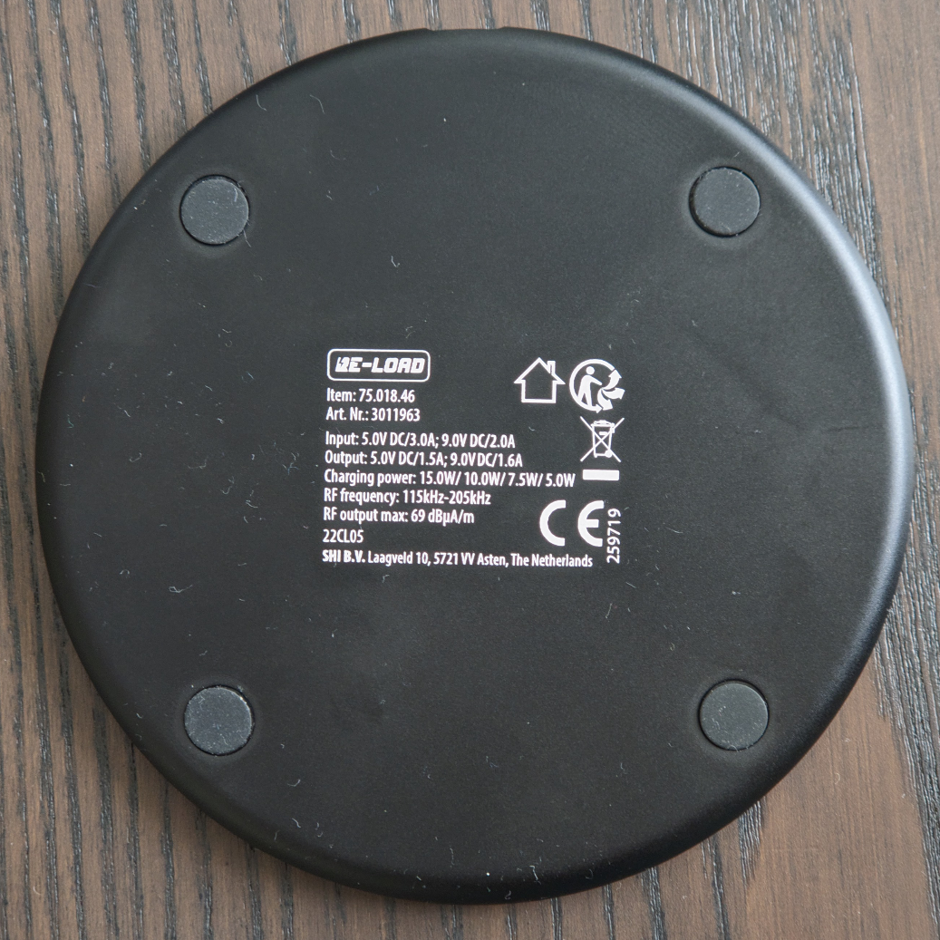

Ich konnte gestern nicht widerstehen, und habe den 15W QI Lader mitgenommen
Re-load Drahtloses QI-Ladegerät

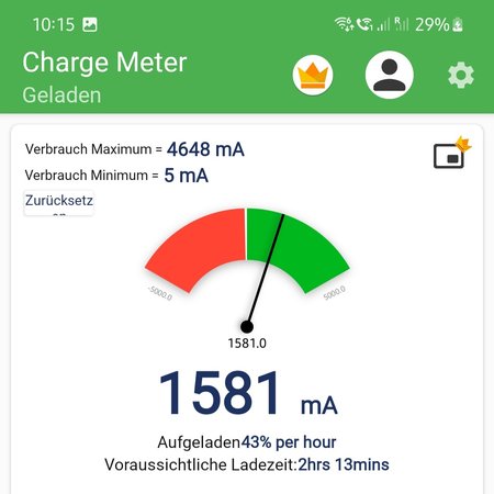

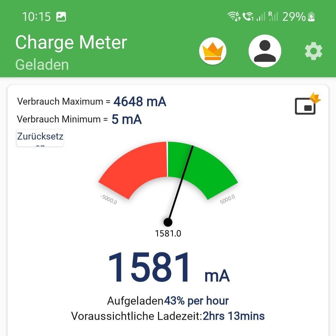

An Netzteil Nr. 2 angeschlossen ergab sich folgendes.
Passt zu der Angabe von 1,6A Output.
Das Telefon meldet schnelles induktives Laden.
Leistungsaufnahme dabei 11,5W
Verluste halten sich also in Grenzen.
Etwa 2W wenn ich mit Netzteil Nr. 1 vergleiche, das bei 2A Strom etwa die Leistungsaufnahme hatte.
Werde aber mal Temperatur im Auge behalten, keine Lust meinen Akku zu braten um die USB Buchse zu schonen.
Im Standby braucht das Ladepad übrigens 0,4W

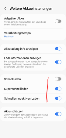

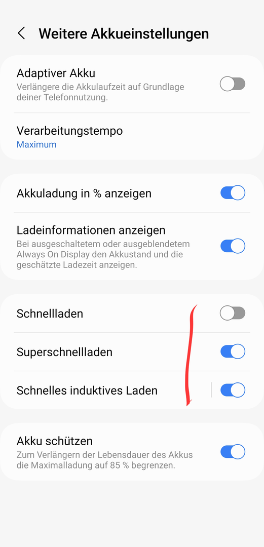

Ich habe mich gerade übrigens gewundert, warum es im Auto am USB Lader nicht schnell lädt. Hatte Schnellladen in den Einstellungen deaktiviert.
Scheint aber keinen Einfluss auf das induktive Laden zu haben.
Lässt sich getrennt schalten, wobei ich den tieferen Sinn dahinter noch nie verstanden hab.
Stimmt, jetzt erst gesehen
Finde ich aber gut, dass das getrennt geht.
Zum Beispiel wenn man über Nacht induktiv lädt, dann braucht es kein Schnellladen und schont damit den Akku.
Muss man Mal zwischen Laden, soll es schnell gehen und da klemmt man dann ein Kabel dran.

Die andere (also meine) Variante im Screenshot oben ist eigentlich widersinnig und nur der Tatsache geschuldet, dass ich praktisch nie am Kabel lade.

Mit abgeschaltetem induktiven Schnellladen schwankt der Ladestrom die ganze Zeit zwischen 400mAh und max 750mAh. Dabei werden maximal 7W aus dem Netz aufgenommen.
Von der Effizienz her eine Katastrophe.
50% Verlust 🙈
Nicht zu empfehlen.
Am USB-A 3.0 Port am Computer lädt es übrigens mit max. 2.5W, obwohl der Port mehr könnte.
Am USB-C Port sind es 7,5W
30 Min auf dem Ladepad und der Akku hat jetzt 39,3° C
Das gefällt mir nicht.
Habe jetzt induktives Schnellladen abgeschaltet, 45 Min bis voll (es fehlen 15% ) ist aber schon lahm.
Ohne induktives Schnellladen lädt es gar nicht mehr.
Seit bald 15 Min Ladezustand und Restzeit unverändert.
Akku hat trotzdem noch 35,1°C, also heizt es nur noch 🙈
Da hat sich wohl das S23 aufgehängt, also der Ladeteil, induktives Schnelllade Ein/Aus und jetzt lädt es auch langsam.
Hab ich wohl 6€ in den Sand gesetzt 🤷‍♂️
@Chefingenieur
Wer billig kauft, kauft zwei Mal... 😉
Ich gehe nicht davon aus, dass ein teureres besser wäre.
Die Verluste halten sich ja in Grenzen.
Wenn dann müsste man in eins mit aktiver Kühlung investieren.
Aber das ist es mir nicht wert um induktiv zu laden.
Dann kommt halt ein Kabel dran.
Man kann sogar die Uhrzeit für induktives Schnellladen einstellen.
50% Verlust 🙈
Nicht zu empfehlen.
Wie kommst du denn auf diese Werte?
Natürlich zieht das QI Pad dann auch weniger Energie aus dem Netzteil.
Doch, schon. Mit meinem Samsung-Ladepad erreiche ich diese Temperaturen nicht.
