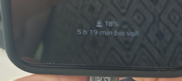

Ich bin jetzt wirklich etwas genervt. Ich habe rund 10 Ladekabel USB C. Ich habe nun mein gebrauchtes S23 erhalten und wollte es mit meinem USB C Kabel laden. Dachte zuerst dass das läuft, aber sah dann, dass die Ladezeit bei 18% rund 6 Stunden dauern würde!!
Muss ich tatsächlich jetzt wieder alles neu aufrüsten? Welche Adapter passen dann für das Laden im Auto wo es auch nur USB Anschluss gibt? Ich reg mich grad total auf. Tut mir leid, aber was soll das? Einerseits der unnötige Datenschrott. Andererseits alles nicht kompatibel... Ich brauch ja die USB C Ladekabel wiederum für In Ears und andere Geräte zum aufladen, also wieder alles doppelt und dreifach.
Eventuell gibt es ja eine simple Lösung für mein "Problem"?

Mit ziemlicher Sicherheit liegt es an Kabeln bzw. den Steckern.
Ich hab auch einige Kabel die nicht funktionieren.

mit allen 10 Kabeln?
Welches Netzteil nutzt du genau (Foto von den Daten die darauf stehen)
Das hört sich sehr nach Netzteil an oder aber nach defekter USB-C Buchse des Smartphones.
Ein spezielles Kabel für das S23 brauchst du nicht.

ich war in der Arbeit und habe dort keine Steckdose in der Nähe. Bisher habe ich problemlos (habe sogar 2 USB C Ladekabeln am Laptop damit ich Arbeits- als auch privates Handy S9 laden kann) laden können. Heute dann das S23 angesteckt. Zuerst hat es angezeigt, dass die 18% in 1,5h voll wären und nach 5 Minuten (egal welches Kabel) hat er dann die Anzeige auf 6h geändert.

Am Laptop/Rechner lädt es nur an der USB-C Buchse bei mir "schnell" am USB-A Port nur mit 500mA, also sehr langsam.
Das Netzteil muss den PPS Standard unterstützen!
Techtest hat stellvertretend für Samsung das s ultra untersucht, mit dem Ergebnis Quickcharge und PD lädt mit 15 Watt.
PPS 2,2A 18 Watt und 3A die 25W, die das Maximum fürs S und A23 darstellt. Ich teste mal das ugreen 30W PPS sobald ich es habe.
Darüber hinaus macht das Ultra mit speziellem Zubehör Kabel 45W aus 5A PPS Netzteilen.
